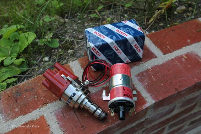

J'ai enfin craqué pour un allumeur, un vari qui fonctionne. Je nous ai offert, à ma chignole et moi même, un beau bazar en provenance de chez 123, un modèle à dépression. Loin de moi l'idée de faire de pub déguisée, mais c'est un super produit, cher certes, mais rudement efficace et d'une facilité déconcertante à installer.
Mais, car oui ca aurais été trop beau, il y a un "mais" ... vu le prix et l'extrême qualité de l'ensemble, l'allumeur est livré sans cosses pour le relier à la bobine. Ce n'est pas grand chose, mais du coup ce n'est pas 100% plug and play ...
Un produit bien foutu on l'on peut sélectionné sa courbe d'allumage en fonction de sa cylindrée (et ca en deux coups de cuillères à pot), ou le calage est simplifié au possible avec l'ajout d'une diode intégrée... Super produit ...

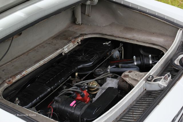

Avec un bel allumeur comme celui ci, il fallait parfaire l'ensemble, j'ai donc monté le filtre à air d'origine qui prenait la poussière au garage, remonté avec un manchon NOS ( pas de galère ca s'enfile du premier coup ...), un petit peu d'huile jusqu'au trait rouge et zou ... Dans la foulée je remonte une trappe moteur de type 3 acheté quelques années plus tôt, et me voilà avec un vrai coffre ou mes affaires ne sentent plus les vapeurs d'essence.... Pas qu'au fond cela me dérange, mais à la longue la tente et les chaussettes qui sentent l'huile brûlée ca n'amuse plus vraiment personne ...
Quelques temps auparavant, j'avais fait restauré une paire de carbus d'origine ainsi qu'une vraie dynamo de type 3 en 12 volts, une addition salée mais qui me permets de cruiser les yeux fermés sans aucune appréhension ...

ca c'est mon nouvel allumeur ...
Ca c'est le coup de propre en cours ... UN filtre et un allumeur et tu te sens plus ...

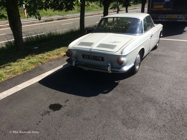

Par un beau week-end de Mai, Kaa (c'est mon 34 si tu n'avais pas suivi), polishé comme jamais était prêt à nous emmener Fanny et moi à l'assaut des petites départementales sinueuses jusque dans l'Est de la France pour le célèbre meeting de Molsheim... Mon fidèle destrier s'était vu au préalable vidangé de ces vieux fluides usés, changés pour de la bonne huile M...L 20W50 avec du zddp qui va bien dedans ..... Tu sais de la bonne huile bien chère que quand tu en mets une goutte par terre tu t'insultes à haute voix même si il y a du monde autour... Tu visualises ?
J'avais repéré une fuite d'huile depuis quelques temps, mais je l'avais attribuée au montage de la plaque de vidange avec des écrous "fullChrome en merdonium recomposé", plus qualitatif tu meurs ... Je ne m'étais pas inquiété plus que ca, enfin si j'avais songé au pire mais je préférais croire que c'était la faute des écrous plutôt qu'à .... on va y revenir
Bref nous voilà partis, les duvets, les madeleines pour le petit dej, le plein d'essence, la MasterCard et avant Simone... Au bout d'une centaine de kms nous songeons Fanny et moi à faire une pause. De mon coté il me fallait aussi effectuer une rapide vidange des fluides et Fanny voulais une pause madeleine. Je profitais de l'occasion pour lui proposer le volant afin de me caler au fond du siège passager et faire un rapide petit somme.
Je te la fais courte, une pause pissou, un lavage de main, une madeleine, un café et un coup d'œil sous la voiture .... Et la c'est le drame.... Une flaque d'huile format A4 ...
Avec mon optimisme à toute épreuve (ouais sauf quand je m'énerve, à ce moment il n'y a plus d'optimisme qui tienne) je me dis que ces écrous c'est vraiment de la merde, la j'y crois toujours aux écrous qui fuient. J'attrape un chiffon, je nettoie la plaque pour vérifier quel écrou laisse échapper le bon nectar hors de prix, et en jetant un œil au carter je vois une goutte tomber (si il n'y en avait qu'une) entre la boite et le moulin .... Un joint Spi, un ... Fuck
Retour au bercail, pas de Molsheim et une commande de pièces en urgence chez le crémier du coin .... Réception des "parts" comme ils disent la bas et Go go go ... Résultat des courses, il n'y avait pas que les écrous qui étaient en Merdonium, le joint spi devait faire parti du même lot .

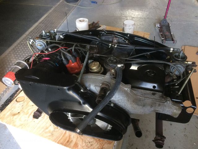

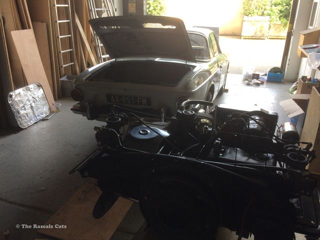

J'en ai profité avec mon poto Mr VTG"Dreamman" pour faire un tour d'horizon de ce moulin et de refaire une étanchéité correcte. Un assistant fort habile de ces doigts pour le changement des tubes enveloppes et méticuleux comme un comptable pour le nettoyage des pièces avant remontage.
Après un Test drive d'environ 120kms par les grosses chaleurs de ces derniers jours, les fuites ne sont plus qu'un mauvais souvenir Laughing Thanks Bro
