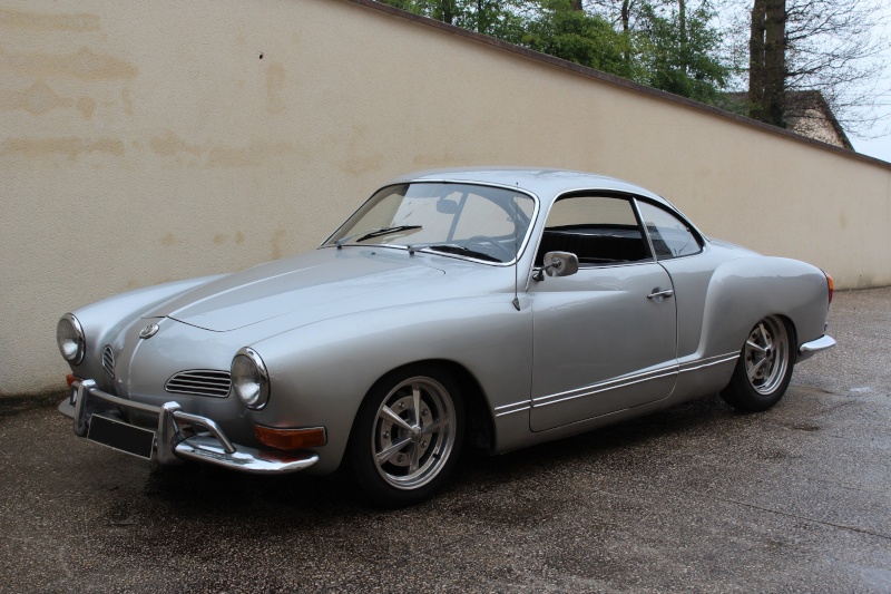

Après 1 an d’utilisation, je me suis décidé à entreprendre une petite restauration du KG. Rien à voir avec le travail plus que professionnel que font la plupart sur ce forum, je fais suivant mes maigres compétences et mes goûts personnels.
KG 70 gris argent : petite restau en cours... Image011
Voici un résumé du programme (globalement, tout reste d’origine, seulement quelques légères modifications) :
Moteur : réfection sans ouverture du bloc + kit Hi-flow
Intérieur : réfection du skai de la planche de bord, ajout d’un bourrelet bas de planche de bord et d’un compteur de 944 sous la planche de bord.
Carrosserie : remplacement des clignotants avant rectangulaires par des modèles obus, peinture complète, chromes de chez Harrington et je garde les jantes Radar (en attendant pour éventuellement mettre des Fuchs).
La suite en détails dans quelques minutes…

Donc ça avance doucement, le gros du travail est sur la face avant (rebouchage des trous de clignotants et un peu de dentelle Very Happy ).
Il a fallu surtout lever l'avant du KG pour pouvoir travailler en hauteur ; on était pas trop de 4 mais maintenant elle est à 1m50 du sol et c'est beaucoup plus facile pour intervenir sur la face avant.
Un trou de cligno terminé, restera à mettre en aprêt et repercer pour installer des clignotants obus:
KG 70 gris argent : petite restau en cours... 20130611
et encore quelques morceaux de tôle en greffe en remplacement de la dentelle, la face prend forme:
KG 70 gris argent : petite restau en cours... 20130612
Maintenant je suis en panne d'oxygène, il faut que j'aille recharger la bouteille et j'espère finir l'avant la semaine prochaine...
