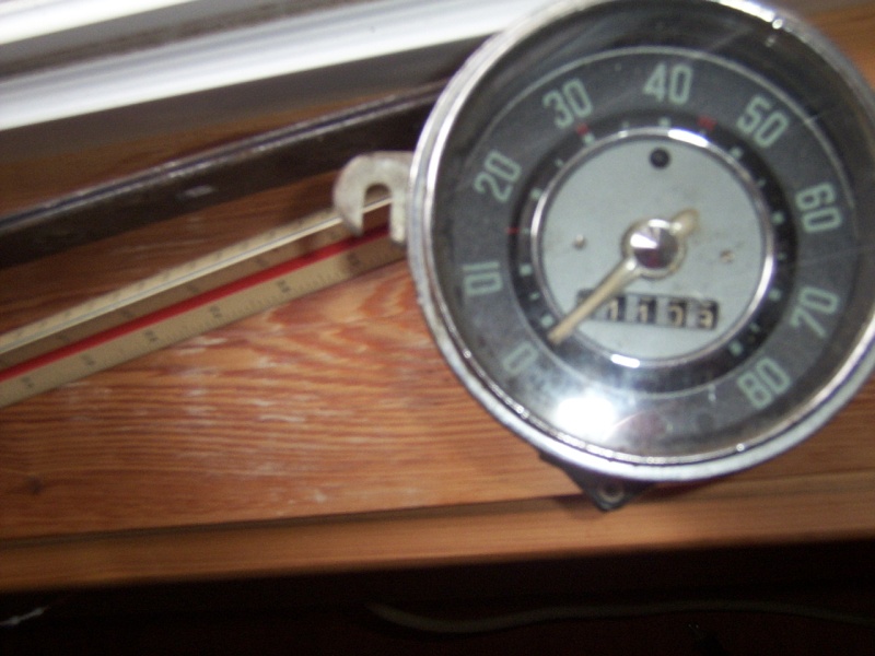

J'ai touver dans une boite sous le siege arriere les cadrans ue je crois d'origine [img][/img][img][/img]
Ils sont en superbe états Merci Florent

Ton compte tour n'a rien d'un origine c'est un montage fait maison, ca ce voit en plusieurs points:
le boitier a l'arrière qui est monté sur un ancien compteur de vitesse qui a été modifié.
Les compte tours n'ont jamais eu de jauge a essence en plus a l’intérieur.
Ensuite le second compteur que tu as trouvé ne correspond à un low light, pour l'horloge a voir la date a l'arrière de celle ci
Ton dash pad semble lisse, je me trompe. Ci c'est le cas il ne match pas avec l'auto
A la vu du tableau de bord il a été construit entre janvier 59 et juillet 59
Donne moi ton numero de chassis et numero de coque en MP et je pourrai t'en dire plus
