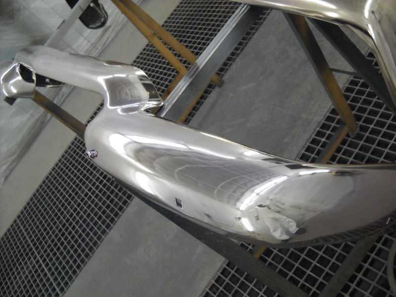

Voilà un an maintenant que je travaille intensement sur un nouveau projet qui je le pense est réservé à un bel avenir !
Devant la difficulté croissante de trouver des chromeurs qui puissent réaliser un travail honorable à un prix « humain » beaucoup d’amateurs font l’impasse sur ce poste, d’un budget parfois irréaliste.
Certains ont aussi essayé les "bombes peinture chrome" de supermarché ou autres , toutes d'une qualité...heum, qui ne supportent pas le vernissage lorsque le résultat est acceptable à l'application..
Donc pas vraiment utile en l'occurence, même pour des éléments internes
J’ai eu connaissance il y a longtemps déjà d’une technique permettant d’obtenir un résultat comparable au chrome traditionnel, mais sans passer par la case bain électrolytique , ni par les bains d’acide.
Cette technique, connue de longue date ( mes recherches ont remonté jusqu’à la fin du 18eme siècle ) est utilisée dans l’industrie de la miroiterie et par des sociétés de « valorisation d’objets ».
Il s’agit d’un procédé chimique se basant sur la réaction de sels d’argent en présence d’autres composants , cette réduction ayant pour conséquence la précipitation d’argent métal sur un substrat auparavant devenu « réactif ».
Je ne veux pas vous encombrer avec des détails mais, en ce qui nous concerne, je suis maintenant en mesure de faire briller n’importe quel objet avec un éclat proche du chrome et ce sur TOUT SUPPORT !
Ce qui en clair veut dire que même des pièces réparées , du polyester, du bois , même un crocodile empaillé si ça vous chante , peut obtenir un effet chromé insoupçonnable !
En fait il suffit que le support soit préparé avec une peinture auto présentant un état de surface parfait, j’applique les produits et ensuite vient une protection anti-UV et pour finir un vernis automobile de protection contre les rayures et les intempéries.
L'url exacte de mon site est : fchrome.eu
Je vous laisse imaginer les possibilités d’un tel procédé et les applications possibles en dehors de la voiture ancienne !

Encore quelques photos, cette fois les pièces vernies :
Chrome et effet chrome sur tous supports!!! A_04610
Chrome et effet chrome sur tous supports!!! A_04910
Chrome et effet chrome sur tous supports!!! Apras10
Chrome et effet chrome sur tous supports!!! A_15010
Chrome et effet chrome sur tous supports!!! A_06610
Je préfère me cantonner sur de la pièce de taille moyenne , la cabine d'application d'argent fait 100 X 120 et donc les grosses pièces comme des pare chocs par exemple me gènent un peu par leur taille, quoique je sois en ce moment sur des pare chocs de Plymouth Belvedere bien mangés...et tout ça se fait en cabine
Chrome et effet chrome sur tous supports!!! A_00910
Une fois fini ça donne ça :
Chrome et effet chrome sur tous supports!!! A_00110
Chrome et effet chrome sur tous supports!!! A_00610
Pour la préparation des pièces en effet deux solutions : soit je fais du "all inclusive" sablage soudure préparation soit on me fournit des pièces en apprêt avec un bel aspect de surface surtout pas d'apprêt en bombe , du PU en 2 composants sinon...ça frise , vous voyez ce que ça veut dire Rolling Eyes
En ce qui concerne les brillantages partiels en réparation de chrome ce n'est pas faisable,du moins c'est faisable mais ça se verra , le coefficient de réflexion de l'argent et du chrome sont différents ( l'argent reflète le spectre lumineux à 98% contrairement au chrome qui n'est qu'à 85 suivant son épaisseur) Il me faut cependant couvrir la couche d'argent par un vernis auto de qualité , ce qui freine un peu le rendu mais dans tous les cas le résultat est ok !
Pour le zamac piqué aussi c'est possible , sachant que ce ne sera qu'une solution esthétique , le zamak continuera toujours à pourrir intérieurement , même une couche de "vrai" chrome ne l'arrête pas. Cependant on arrive à le rendre présentable pour...un certain temps, car le bloque l'accès à l'air ambiant après étuvage .
