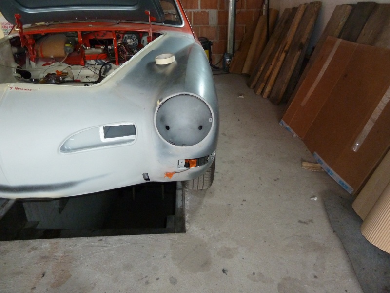

diag  les bols de phares tiennent bien avec la colle  bien bien bien
ça y est le karmann commence a voir denis du bas rhin et sa Karmann Ghia de 73 sortie de grange - Page 14 P1110620
 bien denis du bas rhin et sa Karmann Ghia de 73 sortie de grange - Page 14 P1110619
 encore quelques finitions avant le ct cheers

lol! c est de la SIKAFLEX 221  c est un tres bon produit  denis du bas rhin et sa Karmann Ghia de 73 sortie de grange - Page 14 P1110621
http://www.ebay.de/itm/SIKAFLEX-221-GRAU-300ML-DICHTMASSE-DICHTSTOFF-DICHT-/400467770502?pt=DE_Autoteile&hash=item5d3dbd3c86
bien un peut de colle sur l aile
denis du bas rhin et sa Karmann Ghia de 73 sortie de grange - Page 14 P1110622
un peut sur le bol
denis du bas rhin et sa Karmann Ghia de 73 sortie de grange - Page 14 P1110623
diag   on assemble
denis du bas rhin et sa Karmann Ghia de 73 sortie de grange - Page 14 P1110624
on le met en position et on  met les pinces et  enlève le surplus de colle  et ça colle bien et en plus c est étanche
denis du bas rhin et sa Karmann Ghia de 73 sortie de grange - Page 14 P1110625
