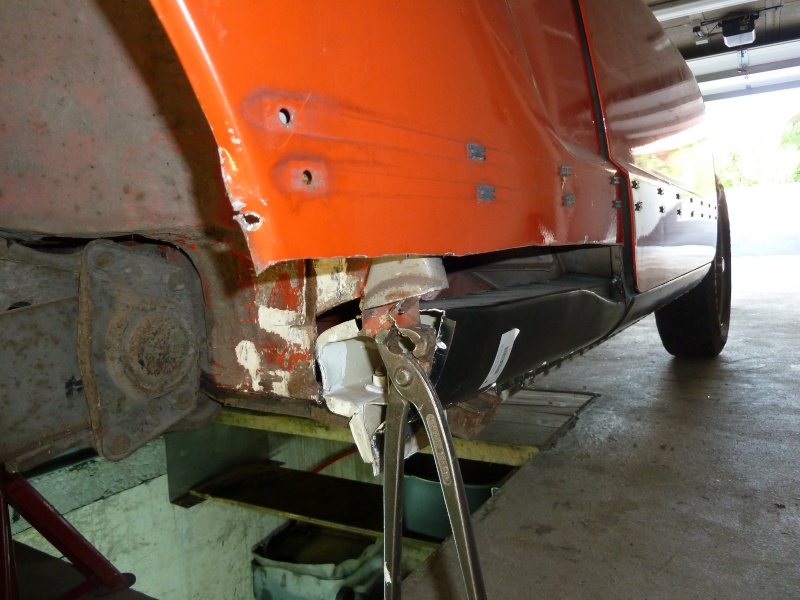

| Sujet: Re: denis du bas rhin et sa Karmann Ghia de 73 sortie de grange Dim 29 Juil 2012 - 7:40 | |
| salut a tous après une longue pause j ai repris la restauration du karmann avec longeron droit complet [img][/img][img] [/img][img] [/img] [/url]4&u=15847957] | |

| Sujet: Re: denis du bas rhin et sa Karmann Ghia de 73 sortie de grange Lun 30 Juil 2012 - 18:22 | |
| je ne sais pas encore si je vais décoquer ou pas parce que il n'y a pas beaucoup de soudures à réaliser en dessous mais .... l'étanchéité entre le châssis et la coque est à faire : sans doute n'aurais-je pas le choix... j ais terminé de souder le cannal d arrivé d air av gauche | |
