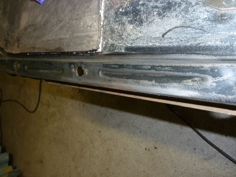

cette semaine j ai commencé a attaquer le chassi avec le démontage du train av pour le modifier en lui montant un kit avi csp
denis du bas rhin et sa Karmann Ghia de 73 sortie de grange - Page 6 P1080110
j ai aussi commencer a décaper avec une brosse pour meuleuse et ça fonctionne a la perfection
denis du bas rhin et sa Karmann Ghia de 73 sortie de grange - Page 6 P1080111

denis du bas rhin et sa Karmann Ghia de 73 sortie de grange - Page 6 P1080415
dur et aprés je vais aussi devoir mettre une rustine bien
