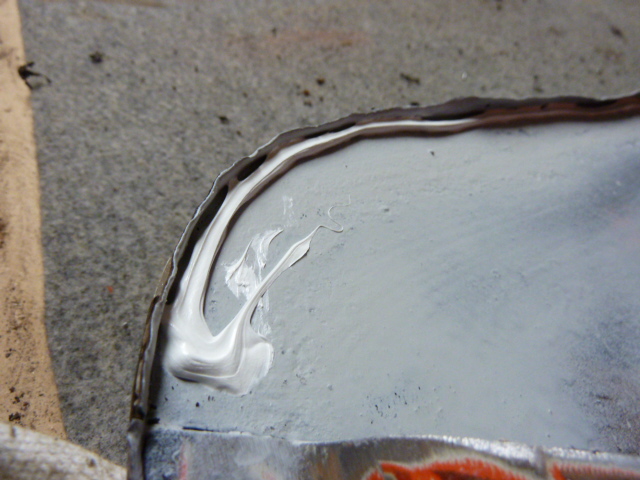

aujourd hui j ai continué le capot ,j ai mis de la colle et j ai remis la pièce a sa place initial et je l ai soudé
denis du bas rhin et sa Karmann Ghia de 73 sortie de grange - Page 5 P1070729
denis du bas rhin et sa Karmann Ghia de 73 sortie de grange - Page 5 P1070730
Messages : 722
denis du bas rhin et sa Karmann Ghia de 73 sortie de grange - Page 5 Empty
MessageSujet: Re: denis du bas rhin et sa Karmann Ghia de 73 sortie de grange   denis du bas rhin et sa Karmann Ghia de 73 sortie de grange - Page 5 Icon_minitimeSam 24 Nov 2012 - 18:42

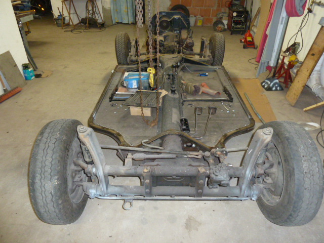

le temps de le faire réparer j attaque le sous bassement bien
encore quelques photos
longeron devant
denis du bas rhin et sa Karmann Ghia de 73 sortie de grange - Page 5 P1070814
denis du bas rhin et sa Karmann Ghia de 73 sortie de grange - Page 5 P1070915
denis du bas rhin et sa Karmann Ghia de 73 sortie de grange - Page 5 P1070910
denis du bas rhin et sa Karmann Ghia de 73 sortie de grange - Page 5 P1070911
denis du bas rhin et sa Karmann Ghia de 73 sortie de grange - Page 5 P1070912

comme mon poste a souder est en panne je continu a préparer le sous bassement ( brossage ,framéto ,apret en bombe et joint )
quelques images
denis du bas rhin et sa Karmann Ghia de 73 sortie de grange - Page 5 P1080018
denis du bas rhin et sa Karmann Ghia de 73 sortie de grange - Page 5 P1080019

denis du bas rhin et sa Karmann Ghia de 73 sortie de grange - Page 5 P1080111
j ai commencé a ajuster la pièce en repro
dur
denis du bas rhin et sa Karmann Ghia de 73 sortie de grange - Page 5 P1080112
denis du bas rhin et sa Karmann Ghia de 73 sortie de grange - Page 5 P1080113
denis du bas rhin et sa Karmann Ghia de 73 sortie de grange - Page 5 P1080114
denis du bas rhin et sa Karmann Ghia de 73 sortie de grange - Page 5 P1080115
reste plus qu a le souder
