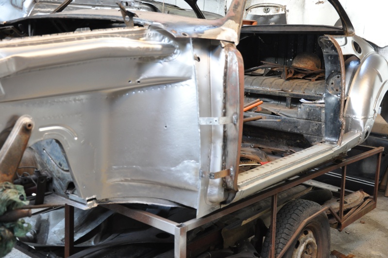

Bonsoir à tous,
Quelques photos du 56 qui progresse doucement entre les fabrications de pièces.
LL 56 chez ATELIER K - Page 8 Dsc_0810
Fabrication des jonctions d'ouïes de face AV avec les boites à air, j'en ai profité pour faire une petite modification ( la petite tôle horizontale) qui permettra à l'avenir que la boue ne vienne pas se stocker entre la joue d'aile et l'ouïe et finir par faire des trous. Maladie quasi systématique sur les LL!!
LL 56 chez ATELIER K - Page 8 Dsc_0811
Repose des supports AR d'aile AV
LL 56 chez ATELIER K - Page 8 Dsc_0812
Soudage du bloc AV (ailes +face) sur la caisse
LL 56 chez ATELIER K - Page 8 Dsc_0813
LL 56 chez ATELIER K - Page 8 Dsc_0814
Soudage de l'aile ARD sur la caisse
LL 56 chez ATELIER K - Page 8 Dsc_0815
Un KG qui devrait reprendre son envol et mon pépère de 67 qui est jaloux d'attendre son tour (malgré tout, je prends bien du plaisir avec !!)  lol!
LL 56 chez ATELIER K - Page 8 Dsc_0816
LL 56 chez ATELIER K - Page 8 Dsc_0817
LL 56 chez ATELIER K - Page 8 Dsc_0818
ET...!!
LL 56 chez ATELIER K - Page 8 Dsc_0819
Bonne soirée et..A+

super taf! tu peut me dire avec quoi tu a nettoyer la caisse?

Je suis aussi intéressé de savoir avec quoi tu décapes la caisse sans abimer le métal, "brosse de nettoyage" en bout de meuleuse? Question

disqueuse grain "80" non ??

La réponse à vos questions est sur la chaise!!
LL 56 chez ATELIER K - Page 8 Dsc-0817
J'utilise des disque de 50, bien évidemment en version "bras de gosses" et sur la longueur ou la hauteur (comme un massage  Laughing ),
ne pas chercher à enlever la peinture cm par cm, sinon vous attaquez la tôle.

Pour le meulage de la peinture au grain de 50 'bras de gosses'... tu n'as peur, avec un outil avec une tete si étroite, meme en y allant tout doux, que ca amorce (meme de tres légeres) flasques ?
On a du mal avec un outil a gérer la pression, surtout quand en plus de poncer, il faut soulager l'outil par son propre poids !
En tout cas, sacré maitrise technique.. encore chapeau !!

Par peur d'attaquer le métal, sur mon caddy en restauration, je fais tout au décapeur thermique/spatule..mais j'avoue que c'est long.. Embarassed

c'est la ou je veux en venir... plus long en bilan pur poncage/depacage, par contre, pas de temps perdu a rattraper les erreurs
souvenez vous du lievre et de la tortue Wink  Laughing

Le problème du décapeur thermique, c'est que tu risques aussi de faire fondre les étamages d'origine à des endroits où ils n'y aurait pas eu besoin de les refaire.....

Dans mon cas c'est un caddy, sauf erreur pas d'étamage donc j'y vais sans risque. Par contre merci pour la remarque car j'y aurais pas pensé et dans le cas des KG, cela peut en effet s'avérer génant! Embarassed Wink

Pas "gênant", mais disons dommage de refaire du boulot déjà correct si ces parties sont en bon état.... il y a notamment pas mal d'étain au niveau des raccords des montants de toit avec les ailes....

La tole du KG est quand meme relativement épaisse  Rolling Eyes  et vue la maitrise de la tôle par Fred, je ne me fait pas trop de soucis  lol!

Oui, pour le ponçage, no problemo....là, je parlais du décapage au décapeur thermique, agressif avec les étamages.... Wink

salut à tous.
pour l'étamage il faut se méfier:mon carrossier a été voir en dessous de l'étain après le sablage et a trouvé quoi :DE LA ROUILLE
Sinon merci encore à FRED pour ses précieux conseils :ça vaux de l'or(et pas de l'étain mdr )
