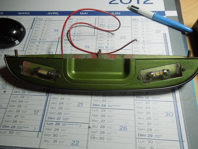

| pour le Kermit de février 57 j'ai le même type d'éclairage J'ai aussi installé des lentilles en repro ainsi qu'un éclairage à ampoules LED. Si quelqu'un avait un cablage cela m'intéresse car le mine est endommagé certainement après une mise en place d'ampoule trop puissante. https://i.servimg.com/u/f43/11/73/86/04/aclair13.jpg | |
Messages : 4084 Date d'inscription : 07/01/2008 Age : 61 Localisation : Grenoble
| Sujet: Re: resto denzel 1300 1955 Dim 14 Oct 2012 - 20:34 | |
| Pour le cablage c'est relativement simple. le fil arrivant vers l''éclairage est ponté sur l'ampoule de feux ARD. Il arrive donc sur la premiere ampoule du socle sur la cosse isolée donc. repontage vers la deuxieme ampoule. la masse des 2 socles d'ampoule est assurée par la vis qui pince en meme temps le plastique et les socles par les 4 vis. | |

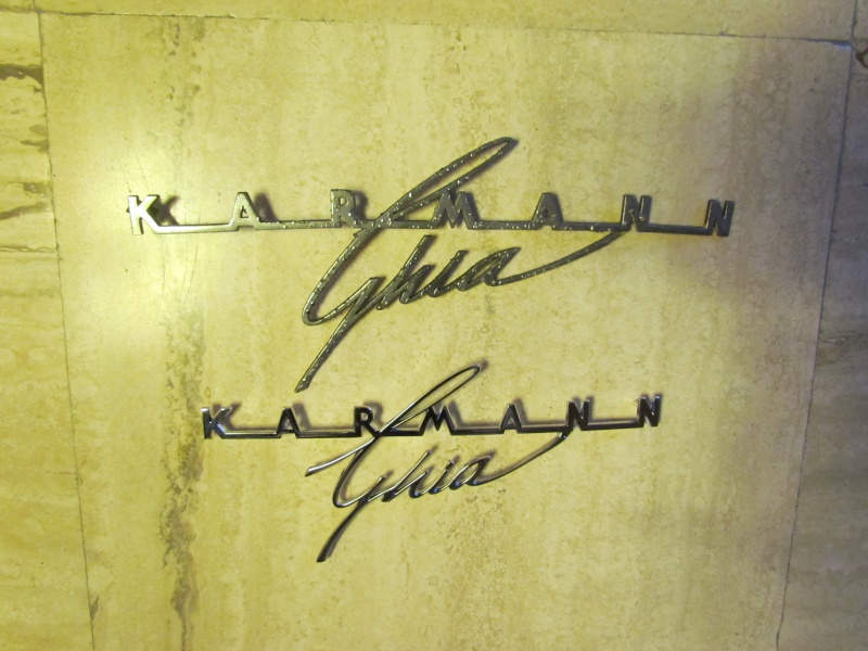

| Salut à tous.C est vrais le père noèl est une ordure.La pièce du bas est celle apportée par le père noèl:trop petite.Existe t il plusieurs tailles de sigle ? | |
