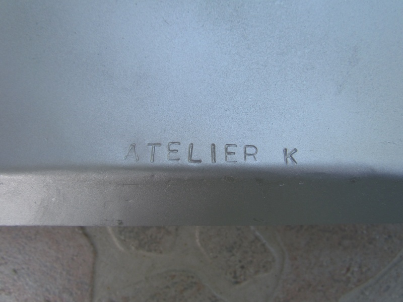

| Bonsoir à tous. Mon carrossier ayant pris du retard j ai fait appel à un atelier bien connu de notre forum. Franchement c'est incroyable d'avoir en France un garçon qui travail bien-vite et à un tarif tout à fait raisonnable et qui en plus recrée de pièces de tollerie introuvable. Merci F | |
Messages : 3884 Date d'inscription : 07/05/2008 Age : 54 Localisation : région nantaise
| Sujet: Re: resto denzel 1300 1955 Sam 31 Aoû 2013 - 10:06 | |
| Ces pièces sont vraiment belles!!! J'espère que les shops généralistes en France et ailleurs s'intéresseront rapidement à la production de Fred, plutôt qu'ils vendent de la repro en tôle style papier à cigarette à peine ajustable... A nous de faire connaitre sa qualité de travail.... | |

| Bonsoir, Merci Wolfgang...et à vous autres aussi!! Ca fait plaisir pour un retour de vacances ces compliments, ça...motive!! Bonne soirée à tous, A+
FRED | |
