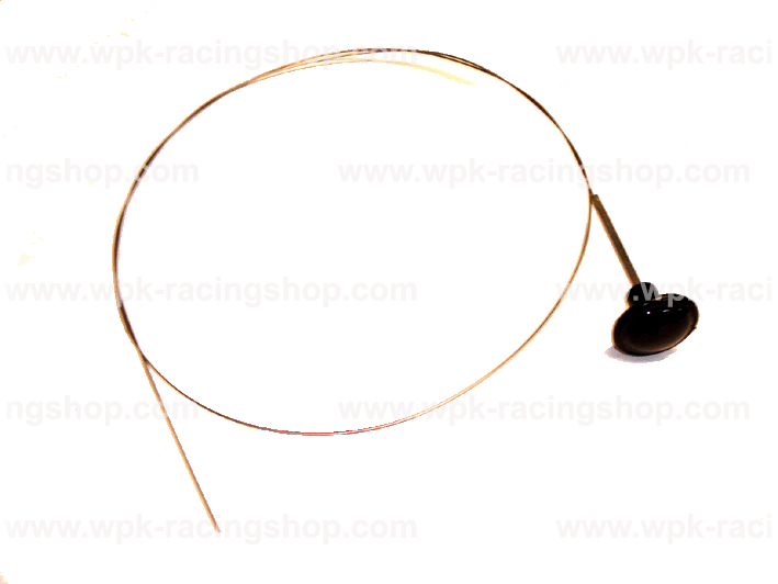

Bonjour
Comment se retire le bouton en bakélite de la tirette du capot moteur? Ainsi que celui du capot avant? Vissé? Enfoncé en force? Collé?
J'ai essayé de dévisser mais ca vient pas alors je veux pas forcer...
Merci
Baptiste
Messages : 687
Tirette capot moteur Empty
MessageSujet: Re: Tirette capot moteur   Tirette capot moteur Icon_minitimeSam 19 Mai 2012 - 7:03
Le bouton et le cable font partis d'un seul et même ensemble et sont donc sertis .
[img]Tirette capot moteur 36-10010[/img]
