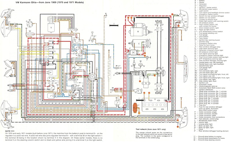

jettes un oeil sur le schéma élec de ton milésime. ca te donnera normalement la bonne info

c'est J2 sur le plan?
désolé mais c'est du chinois pour moi scratch Laughing
donc 4 broches si je comprends bien?

envoies moi ton schéma en haute résolution (illisible quand on zoom). mail c'est OK

Normalement tu as le bouton des Warning sur ton KG. Si c'est bien le cas il te faut un relais 4 broches.
31/KBL/49a/49 (ou + suivant les versions)
Ce relais est des type 2 ref 211953215C. Attention version 12Volts
Ci joint un lien avec un relais NOS --> ICI
