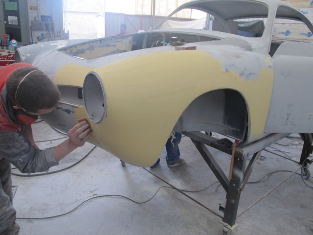

| Bonjour Résumé de ce weekend chargé. J'avais mon équipe de choc qui arrivait vendredi matin pour bosser sur le karmann....Maden Alex et Teddy, carrossier et fana de vw, ainsi qu'Arthur passionné également. Il fallait absolument que le tolerie soit terminé, du coup il me restait a dépointé et traité entre les deux toles du passage de roue arrière, j'ai fini in extremis. Je vous présente l'équipe Les 3 carrossiers Le grand au milieu est c'est le averel du groupe Arthur Bien sur ils sont venus avec leur lot d 'imbecilité Je vous met pas tout sinon je vais remplir la page.... La face avant a été redressée de partout pour mettre le moins de mastic possible. Maden d 'un coté Teddy de l'autre. Début des mastics Alex s'est occupé des mastics dans le coffre et sur les ailes arrières Arthur et moi on a poncé les intérieurs Le samedi j'ai fini de poncer toute la caisse 12h non stop. J'en avais plein le c.. Teddy est venu illuminer la journée en me proposant de le mettre en garnissant....pas une coulure. Il a passé une impression avant pour protéger toutes les zones mises a blanc. La finition va etre au rendez vous normalement Teddy a mis deux couches de garnissant a l'intérieur. Je vais pouvoir le poncer pour la peinture finale. A l'exterieur une couche qui servira de témoin de poncage pour la suite des mastics. Un grand merci a eux pour cette super journée. Le karmann a bien avancé et en plus on a passé des bons moments. A bientot
| Sujet: Re: presentation kg 60 Dim 4 Mai 2014 - 7:26 | |
| Sympa le jaune coquille d'oeuf. | |
| Sujet: Re: presentation kg 60 Dim 4 Mai 2014 - 8:37 | |
| C'est sur qu'avec du monde cela avance bien. Impec il reste plus grand chose et pour la couleur tu as déjà choisi. |

| Oui c est très long pour faire les choses correctement. Je comprend pourquoi beaucoup de carrossier ne veulent pas restaurer ce genre de voitures. Ils passent pour des voleurs vu le temps passe.
Maden est intervenu environ deux semaines dessus a temps complet. Si on ce met a 50€ l heure. On est déjà a 4000€. Et dans ce temps de tolerie, il n y a pas les longerons, toutes les petites tôles a droite a gauche.
Mis bout à bout en comptant les pièces de tôlerie et les heures, j imagine même pas le coût de la restauration rien qu au niveau tôlerie.
Je ne m étonne donc pas qu il y est beaucoup de resto faites avec de la choucroute.
