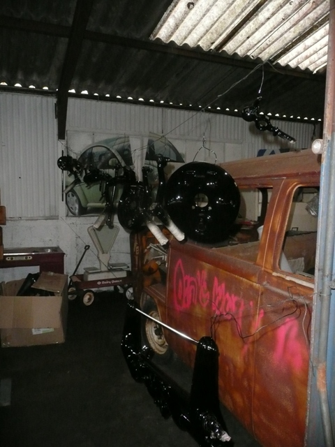

Le karmann a avancé doucement le mois dernier, des weekends chargés et les autres véhicules de collection qui font des caprices...
J'ai quand même reussi a mettre en appret epoxy quelques pièces, et le train avant.
presentation kg 60 - Page 5 P1080910
Je les ai peintes en noir.
presentation kg 60 - Page 5 P1080911

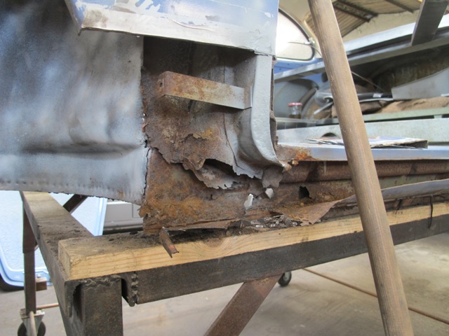

Ensuite j'ai attaqué la resto des toles qui sont dans les passages de roues avants. Elles sont bien pourries. Pas sur que je les garderai mais bon en attendant ca m'entraine. J'ai la chance d'avoir une NOS comme modèle....
presentation kg 60 - Page 5 P1090012
presentation kg 60 - Page 5 P1090013
presentation kg 60 - Page 5 P1090014

Bonsoir tout le monde
Je vais vous montrer le travail de cochon de l'ancien carrossier qui a remplacé des toles en laissant les pourries derrière. C'est con car il aurait pu faire du bon boulot des le depart.
Vu du longeron gauche avant.
presentation kg 60 - Page 5 Img_2918
Après quelques découpes.
presentation kg 60 - Page 5 Img_2919
presentation kg 60 - Page 5 Img_2920
presentation kg 60 - Page 5 Img_2921
Sinon quelques petites pièces peintes et d'une autre couleur que le noir pour une fois.
presentation kg 60 - Page 5 Img_2922
presentation kg 60 - Page 5 Img_2923
presentation kg 60 - Page 5 Img_2924
Dans une resto, tout est loin d'être rose....il faut que je redecape ma boite qui est toute belle. J'ai un soucis d'accroche la peinture ne tien pas.
