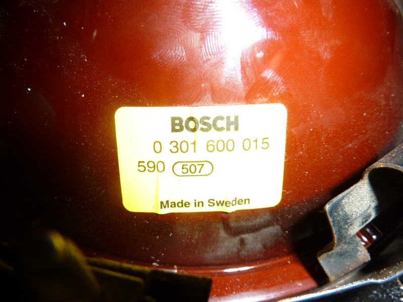

bonsoir a tous, je suis en train de passer mon kg en 12v , je coince sur une bricole, je répertoriais les ampoules a commander pour cela , j'ai donc démonté mon bloc phare pour voir l'ampoule et je tombe sur ca ....
un phare scellé avec son empoule , je commence a comprendre qu'il va falloir changer le bloc pour y mètre une ampoule 12 v , pourriez vous me dire la bonne ref ou un lien , j'en ai vu plein sur les sites mais pas trop envie de faire une gaffe , merci d'avance..

Ton feu est certainement un "sled beam" (excuse moi pour l'écriture). pour passer en 12V il faut tous changer verre, réflecteur et ampoule.

oui pas le choix pour tes phares.

Pour tes phares; 2 solutions:
soit tu repasses en phares européens avec des ampoules classiques en 12V....mais ça implique d'acheter un phare complet y compris l'entourage chromé... silent
soit tu rachètes un optique sealed-beam en 12V....

un sealed beam en 12 volts ça coute une dizaine d euro t en prive pas Laughing

Le lien que tu as mis est pour un sealed beam de cox......pas certain que le diamètre soit le même (à vérifier, je n'en sais rien)..... regarde plutôt dans les catalogues KG des pros ou demande leur confirmation....

Je me suis mal exprimé.....c'est un H4 pour mettre à la place d'un sealed-beam dans un phare de cox pré-67 US..... Wink

Ben finalement j'ai recommandé des sealed beam.. Merci a ceux qui m'on mis sur la voix , je ne connaissais pas l'expression , en plus c'est pas trop chère .....10 euros pièce et ça me permet de ne pas tout changer ...et pour le relais de phares ,j'ai cherché un bon 3/4 d'heure pour le trouver dans la voiture , tout ça pour découvrir qu'il n'y en a pas ( merci Franky ) ,

ta fait le bon choix !comme ça tu as les optiques neufs + les ampoules pour 20 e !! Very Happy et en plus en 12 volts ça éclaire pas si mal que ça..
