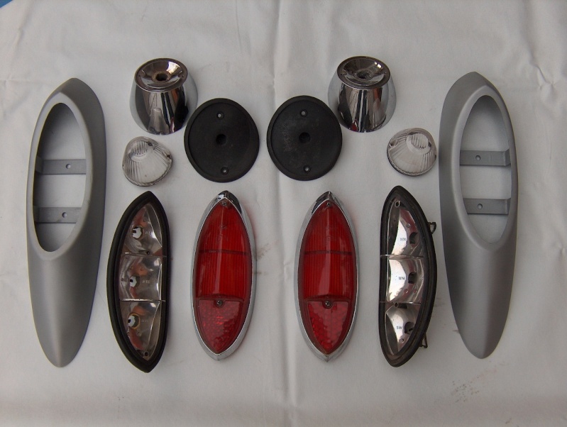

Je suis preneur de la réponse aussi! Je pensai acheter des pièces coupées sur d'autres karmann sur the samba j'ai vu des types qui vendent des coins arrière par exemple. L'idée de transformer ce kg en millésime 69 ne me déplait pas, clignos obus et petits feux arrières. | |

| Je suis preneur de la réponse aussi! Je pensai acheter des pièces coupées sur d'autres karmann sur the samba j'ai vu des types qui vendent des coins arrière par exemple. L'idée de transformer ce kg en millésime 69 ne me déplait pas, clignos obus et petits feux arrières. salut a toi et bon courage ton karmann me r appel mon 1er pour la transformation des feux j ai trouvé ce site a 150€ http://www.repuestossam.com/piezas/pilotos/l022-rep-pilotos-karmann.htm | |
