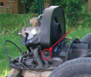

petite question sur le démontage de mon moteur.
Je viens d'avancer le démontage mais je suis bloquer pour enlever le
carter de la turbine; j'ai bien retiré la soufflante dans le carter
(boulon de 30) mais je n'arrive pas à voir comment on enlève le carter par rapport au bas moteur.
Merci pour les tuyaux.
L P

Voici la turbine nue je pense que ton soucis c'est 3 boulon de 10.
Al
ps clik sur l'image pour les voir en grand

MessageSujet: Re: KG TYPE 34 1968   Lun 21 Sep 2009 - 11:07
Al
Sûrement mais je ne les visualise pas même sur tes photos.
De quel côté je les démonte car quand je suis en face de la turbine (ta photo côté orange je n'ai pas de vis mais juste 2 trous).
A suivre
Messages : 1671
Age : 103
MessageSujet: Re: KG TYPE 34 1968   Lun 21 Sep 2009 - 14:04
Bah ca tient par les trois boulons que tu vois face a la poulie.
Cest^par c'est trous que tient la tole derriere poulie sur un t1.
Le troissieme en haut est fixé au pieds de reniflard qui est a la place habituelle du pieds de dinamo sur t1
Ca se peux qu'elle soit aussi un peu collé par la crasse essaie de donné des PETITs coup avec un maillet en caoutchouc pour la faire bougé.

MessageSujet: Re: KG TYPE 34 1968   Mar 22 Sep 2009 - 5:32
Ca
bougé.
en fait aprés avoir regardé je m'apercois que je n'ais enlevé la
deuxième partie de la soufflante celle qui recoit la partie mobile sur
laquelle vient la courroie.
Comment enlever cette pièce qui est montée avec la clavette sur le
vilo; j'ai remarqué 2 filetages, peut être avec un extracteur ou
simplement en la manipulant ?
L P
steph1970
Messages : 50
Date d'inscription : 25/02/2008
Localisation : melun (77)
MessageSujet: Re: KG TYPE 34 1968   Mar 22 Sep 2009 - 10:25
bonjour loic,
sers toi des 2 filetages M8, il te faut 2 tiges filetées d'environ 80mm de long, tu mets ecrou/contre ecrou et tu les serrent ensemble pour que ça sorte bien droit
ps: gaffe a l'endroit sur lequel tu te prend, le carter aprecie moyenement donc penses a mettre ta poulie sur une portion solide.

MessageSujet: Re: KG TYPE 34 1968   Mar 22 Sep 2009 - 11:05
Sinon plus simple tu ouvre la turbine en deux et tu t'y prends avec deux tournevis comme un bloc de cox.

pas + simple alex, les 2 M8 sur la poulie servent a ça,
