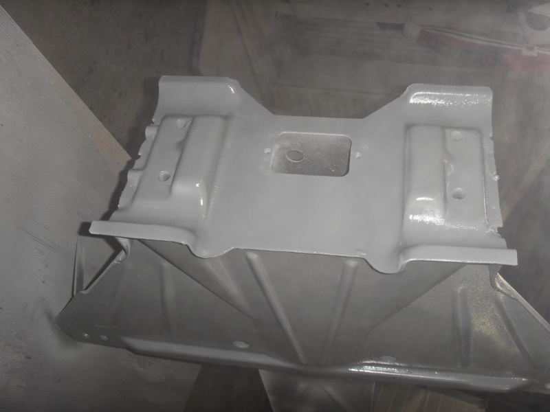

oui les bas de caisse on deja ete bricoler mais je coupe tous pour remplacer
bon bin voici les tof du chassi peint
[img]restauration de ma karmann cabriolet de 71  Sdc17412[/img].
[img]restauration de ma karmann cabriolet de 71  Sdc17413[/img]
jai aussi preparer le train av avec une petite modif pour la redescendre un peut [img]restauration de ma karmann cabriolet de 71  Sdc17414[/img]
gin'8
gin'8
Messages : 103
Date d'inscription : 26/10/2010
restauration de ma karmann cabriolet de 71  Empty
MessageSujet: Re: restauration de ma karmann cabriolet de 71    restauration de ma karmann cabriolet de 71  Icon_minitimeMar 18 Oct 2011 - 15:48
cool bon boulot!
si je puis me permettre, il me semble pas que ton plancher soit percé au niveau des rails..si ce sont les mêmes que ceux que j'ai remplacés pour la mienne, saches qu'il ne sont pas très bien ajustés..et qu'il vaut mieux les présenter avant le dernier remontage.
Bon courage pour la suite!

effectivement pas de trous mais je les ferais quand j ajusterais la caisse pas envie de devoir faire des boutoniere
quand je ferais les trous je re zingerais par la suite
