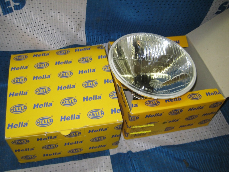

bon, j'ai besoin de comprendre les types de phares montés sur nos KG
sur le mien qui est un KG US donc avec les phares ampoules.
Mais quand je l'ai acheté il est passé par la hollande et ils ont monté des phares de golf GTI .

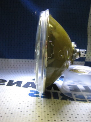

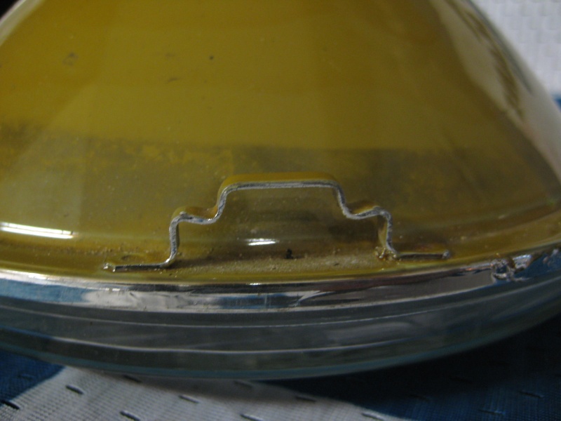

J'ai trouvé récemment des phares bombés HELLA que je peux monter sur le système US mais est ce des phares KG ?? photos 3 et 4
de plus j'aimerai savoir la différence entre les fixations des phares (US ou europe) montage sur mon KG photos 1 et 2
merci
alex

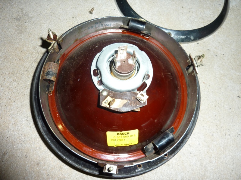

Sur mon 62 US , j'ai des phares Bosch en "code européen" qui collent pas trop mal dans les cerclages US de marque Hella .
[img]phares US ou europe Copie_14[/img]
Voici la référence marquée sur le verre :
[img]phares US ou europe Copie_15[/img]
L'ampoule est bien démontable comme sur un phare européen :
[img]phares US ou europe Copie_16[/img]
Et cerise sur le gâteau , la référence :
[img]phares US ou europe Copie_17[/img]
En fait , ce sont des phares d'austin mini .

MessageSujet: Re: phares US ou europe   phares US ou europe Icon_minitimeLun 1 Nov 2010 - 19:50
Ton post m'a permis moi aussi d'approfondir la question .
Je suis tombé sur ce site, qui nous donne toutes les infos sur les phares par rapport à la référence .
Il est même possible de connaitre tous les véhicules équipés d'une même référence .
http://www.mister-auto.com/bloc-optique-phare-principal/bosch-0-301-600-015_g88_a0300!301!600!015.html
J'ai ainsi découvert qu'il était possible de trouver des phares adaptable à nos Karmann en H4 sous la référence Bosch 0 301 600 110 Wink

comme je le montre au début de ce post, j'ai trouvé un phare HELLA qui se monte sur le système US mais le problème c'est que je n'en ai qu'un, je vous mets une photo avec les ref si quelqu'un peut me dire sur quelle voiture celui ci est monté
merci

MessageSujet: Re: phares US ou europe   phares US ou europe Icon_minitimeMar 22 Fév 2011 - 19:48
après des mois de recherche et une multitude de coups de téléphone chez HELLA et je peux vous dire qu'il y a des boulets boulet j'ai fini par trouver un phare HELLA qui se monte a la place des phares ampoule US je précise que ce phare ne se monte que sur le système de montage US

MessageSujet: Re: phares US ou europe   phares US ou europe Icon_minitimeMer 23 Fév 2011 - 19:16
phares US ou europe Resto_49phares US ou europe Resto_50phares US ou europe Resto_53
N°1 c'est les phares de golf qui était monté sur le KG quand je l'ai acheté
N°2 c'est un phare HELLA qui ce monte sur le système US mais impossible de trouver le même
N°3 c'est aussi un phares HELLA qui ce monte sur le système US que l'on peut trouver dans le commerce
