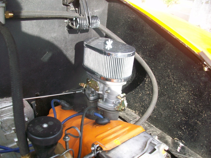

J'ai monté les boites de chauffage et les pots et c'est le jour et la nuit !
Les anciens pots étaient vraiment pourris et tombent en miette.... donc cet aprem réglage à l'analyseur.
En tout cas j'ai plus de retour de flamme à l'échappement cheers
Le problème c'est que çà dépasse un peut derrière Rolling Eyes
Je vais essayer de faire 2 ou 3 photos......

voila les tofs
Donc j'ai viré les anciens pots et collecteur pour repartir sur un échappement "classique" de T4 avec boites de chauffage cheers (montage des clapets prochainement)
Les carbus HPMX tout neuf drunken
Et juste pour montrer la marge de manœuvre des pneus AR
Pieces changés depuis l'achat:
-échangeur d'huile
-Les carbus
-Pots + boites de chauffage
-une fusée + roulement AR gauche---> Geo pour tirer bien droit et ne plus jamais toucher le pneu dans l'aile (4mm de marge des 2 cotés)
-Mano + sonde temp
Là çà commence à ressembler à ce que je voulais Cool et je prend de plus en plus de plaisir à le conduire !
Pour info la boite est une AT donc si je dis pas de conneries 8/31 avec 4eme 'courte'... donc je pense changer juste le pignon de 4 pour pouvoir cruiser à 130 sans consommer 25l/100km
