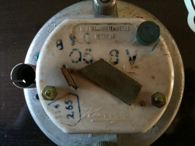

Sur une horloge, ca ne gene pas de faire cette manip (on en tension continue sans signal porteur).
Avec un simple pont diviseur ca doit marcher. Donne moi la puissance (en Watts) que demande l'horloge (ca doit etre ecrit derriere) Avec ca je te donnerais la valeur du pont resistif a intercaler. tu n'auras aucune remontée de tension. Ca chauffera certe mais peu Wink

totof voila une photo de l horloge y a rien de marque dessus
