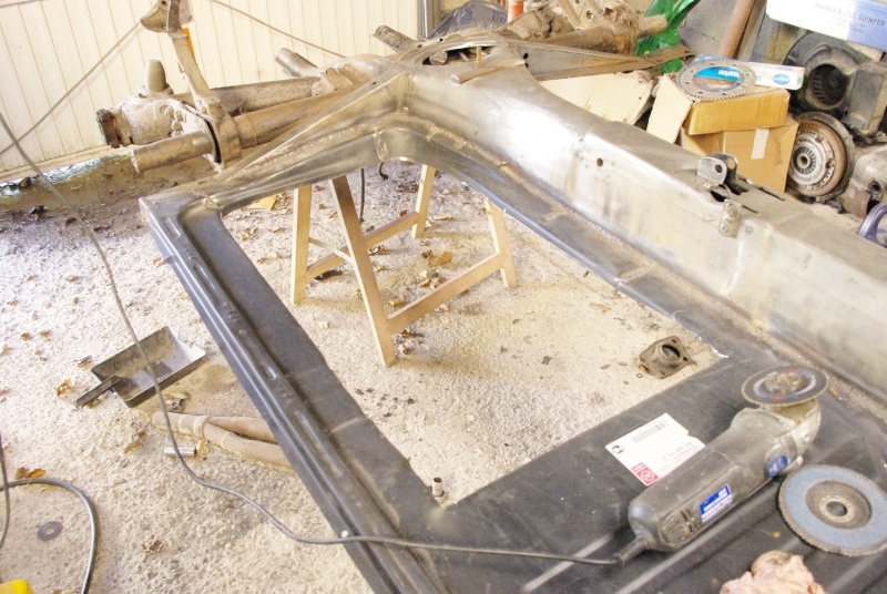

donc mise a nu du chassis afin de préparer l'arrivée des plancher et d'autre modifs
karmann ghia type 14 1971 ( top chop , air ride .....) - Page 2 _igp8210
karmann ghia type 14 1971 ( top chop , air ride .....) - Page 2 _igp8211
ensuite , vu qu'il n'y aura plus de chauffage car echappement racing on supprime tout
karmann ghia type 14 1971 ( top chop , air ride .....) - Page 2 _igp8212
karmann ghia type 14 1971 ( top chop , air ride .....) - Page 2 _igp8213

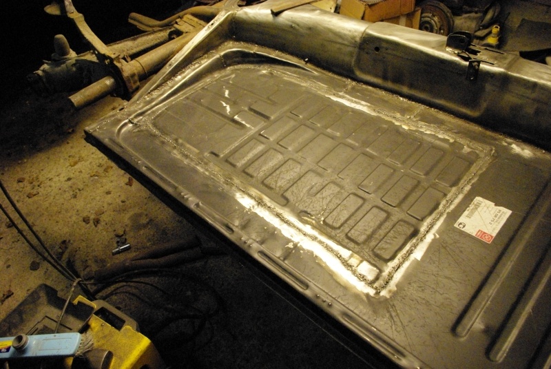

un plancher de soudé et modif de celui ci pour qu'il soit tout plat afin de pouvoir la posé au maximum
pour info , le plancher est souder par 2 cordons un sous le chassis et un dessus et non par point
karmann ghia type 14 1971 ( top chop , air ride .....) - Page 2 _igp8220
karmann ghia type 14 1971 ( top chop , air ride .....) - Page 2 _igp8221
karmann ghia type 14 1971 ( top chop , air ride .....) - Page 2 _igp8222
découpage
karmann ghia type 14 1971 ( top chop , air ride .....) - Page 2 _igp8223
redressage
karmann ghia type 14 1971 ( top chop , air ride .....) - Page 2 _igp8224
ajustage
karmann ghia type 14 1971 ( top chop , air ride .....) - Page 2 _igp8225
karmann ghia type 14 1971 ( top chop , air ride .....) - Page 2 _igp8226
karmann ghia type 14 1971 ( top chop , air ride .....) - Page 2 _igp8227
tole soudée
karmann ghia type 14 1971 ( top chop , air ride .....) - Page 2 _igp8228
karmann ghia type 14 1971 ( top chop , air ride .....) - Page 2 _igp8229
supression des bras car mise en place d'une boite a trompette par la suite = voie plus etroite et carrossage I love you
reste a nettoyer et boucher les trous
karmann ghia type 14 1971 ( top chop , air ride .....) - Page 2 _igp8231
karmann ghia type 14 1971 ( top chop , air ride .....) - Page 2 _igp8232
plancher gauche soudé
karmann ghia type 14 1971 ( top chop , air ride .....) - Page 2 Dsc_0810
la boite a trompette
karmann ghia type 14 1971 ( top chop , air ride .....) - Page 2 Dsc_0811
plancher modifié Twisted Evil
karmann ghia type 14 1971 ( top chop , air ride .....) - Page 2 Dsc_0812
plancher fini d'etre souder ,

on continu encore et toujours avec modif de la caisse pour passer la boite , et montage de fusch avec pneu pour l'avant : conclusion rotule en buté donc rehausse du nez de chassis a venir
karmann ghia type 14 1971 ( top chop , air ride .....) - Page 2 Dsc_1021
karmann ghia type 14 1971 ( top chop , air ride .....) - Page 2 Dsc_1022
karmann ghia type 14 1971 ( top chop , air ride .....) - Page 2 Dsc_1024
karmann ghia type 14 1971 ( top chop , air ride .....) - Page 2 Dsc_1025
karmann ghia type 14 1971 ( top chop , air ride .....) - Page 2 Dsc_1027
Voir le profil de l'utilisateur http://www.afdesign.fr
karmann ghia type 14 1971 ( top chop , air ride .....) - Page 2 Empty
MessageSujet: Re: karmann ghia type 14 1971 ( top chop , air ride .....)   karmann ghia type 14 1971 ( top chop , air ride .....) - Page 2 Icon_minitimeLun 20 Déc 2010 - 22:05
Ca va remonter le moteur, tu vires le capot?? et l'étanchéité avec les toles??
Beau boulot en tout cas...

le moteur devrait passer sous le capot , sauf si turbo car ça me trotte dans la tete , pour l'etancheité j'y ai pas encore refléchi , on vera au fur et a mesure
ce soir rehausse du nez de chassis +5 cm , reste a cloisonner , renforcer et mettre un demi tube sur le decallage de bas de chassis afin de mieux le preparer aux chocs avec le bitume Laughing

la c'est la colone qui va faloir bricoler!! impressionant le boulot, curieux de voir le résultat...
Messages : 2771
MessageSujet: Re: karmann ghia type 14 1971 ( top chop , air ride .....)   karmann ghia type 14 1971 ( top chop , air ride .....) - Page 2 Icon_minitimeJeu 23 Déc 2010 - 8:45
Moi j'ai envie de voir comment les roues avant vont passer. Question Suspect
Tu as prévus quoi comme rayon de braquage?
karmann ghia type 14 1971 ( top chop , air ride .....) - Page 2 595471
MessageSujet: Re: karmann ghia type 14 1971 ( top chop , air ride .....)   karmann ghia type 14 1971 ( top chop , air ride .....) - Page 2 Icon_minitimeJeu 23 Déc 2010 - 12:01
Je suis curieux de voir la coque sur le chassis!
