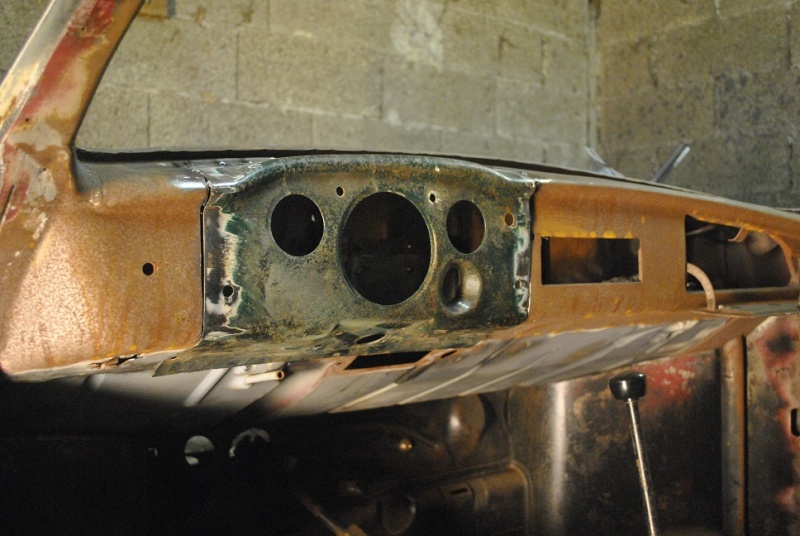

tableau de bord en cours de vieillissement
karmann ghia type 14 1971 ( top chop , air ride .....) - Page 6 Compte10
http://www.afdesign.fr
karmann ghia type 14 1971 ( top chop , air ride .....) - Page 6 Empty
MessageSujet: Re: karmann ghia type 14 1971 ( top chop , air ride .....)   karmann ghia type 14 1971 ( top chop , air ride .....) - Page 6 Icon_minitimeLun 5 Nov 2012 - 7:56
Wink En fait, tu l'as plutôt "rajeuni" sur ce coup là!!!!
Sur les vieux KG, il y a 2 gros cadrans jusqu'à 66....et ce TdB en 67....les 2 gros cadrans réapparaissent en 72. Bref, pour vieillir ton TdB, il suffisait de boucher quelques trous et de remplacer les cadrans par des modèles plus vieux et de faire un trou pour mettre le contacteur à clé sur le côté gauche.
Au cas où, que fais-tu de ton vieux TdB ??? Ca m'intéresse pour la prochaine version de mon KG..... Wink
adri
Messages : 98
Date d'inscription : 12/06/2010
Localisation : saint vougay city (29)
MessageSujet: Re: karmann ghia type 14 1971 ( top chop , air ride .....)   karmann ghia type 14 1971 ( top chop , air ride .....) - Page 6 Icon_minitimeLun 5 Nov 2012 - 10:14
euuuuu le boulet Laughing
merci pour la précision je dormirai moins con Rolling Eyes
je voulai en effet le contacteur a clé sur le tbd , avec la forme specifique , pour le mettre en place , ainsi que les 2 petits compteur pour les manos airride
MessageSujet: Re: karmann ghia type 14 1971 ( top chop , air ride .....)   karmann ghia type 14 1971 ( top chop , air ride .....) - Page 6 Icon_minitimeLun 5 Nov 2012 - 10:37
En fait, cet embouti est typique 67, car les KG plus ancien ont tout bêtement le contacteur "style cox" fixé à plat derrière la tôle de TdB, sans embouti....

adri
Messages : 98
MessageSujet: Re: karmann ghia type 14 1971 ( top chop , air ride .....)   karmann ghia type 14 1971 ( top chop , air ride .....) - Page 6 Icon_minitimeMer 7 Nov 2012 - 21:54
tableau de bord en place
karmann ghia type 14 1971 ( top chop , air ride .....) - Page 6 Direct16
mise en place d'une bague en bas de colonne pour bien la guider
karmann ghia type 14 1971 ( top chop , air ride .....) - Page 6 Direct17

adri
Messages : 98
MessageSujet: Re: karmann ghia type 14 1971 ( top chop , air ride .....)   karmann ghia type 14 1971 ( top chop , air ride .....) - Page 6 Icon_minitimeJeu 8 Nov 2012 - 10:35
oui la forme pour mettre le neiman me plait , et ya 2 trous pour les mano de airride c'est nickel

la boite a été réhaussée par rapport au chassis, ça permet de dropper l'auto sans prendre plus de carrossage....mais il faut donc réhausser la poutre pour faire passer la tringlerie.....

c'est tout a fait ça , shyrkan regarde les précédentes pages , tu veras que le moteur ainsi que le train avant on été réhaussé de 5 cm , pour etre plus bas et éviter de frotter de partout meme si l'airride sera la Wink
