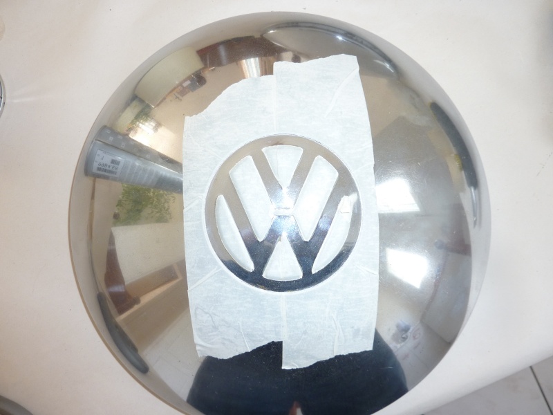

| Salut, Petits travaux d'entretien : Les enjoliveurs ont retrouvés leur logos peints . [img] [/img] [img] [/img] Remplacement des tirants de portes . Remplacement des silenblocs de barres de torsion arrière. Réfection des freins avant en utilisant de la garniture à coller plus tendre pour gagner en mordant . Remise en état de l'éclairage compteurs . Un remplacement de batterie (toujours en 6 volts) Bref , de l'entretien d'hiver quoi ! Sinon un petit lot de pièces est arrivé ce week-end ! [img] [/img] | |
