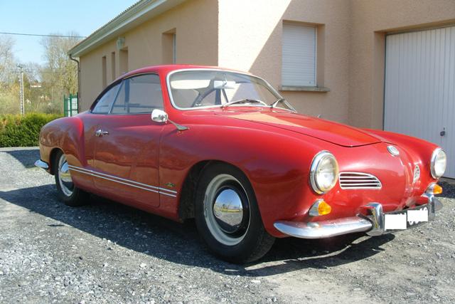

je me decide enfin, avec bcp de retard à vous presenter le remplaçant ou la remplaçante, du KG'69, vendu le printemps dernier.
il s'agit d'un KG14 de novembre 1964, donc modele 65.
livré a san francisco, importé en angleterre en 1997 et arrivé en mai dernier dans le sud ouest.
il a changé de couleur, dommage, il était bermuda blue, avec option pneus a flanc blanc et ceinture de securité, il a été repeint en rouge héné en 98. et il a perdu ses PC US, dommage aussi, mais je ne desespere pas d'en trouvé un jeu.
un p'tit karmann de 1964 Snv11910
un petit droppage av ar
un p'tit karmann de 1964 Snv11911
un interieur refait en blanc cassé TMI + set de moquette beige
un p'tit karmann de 1964 Snv11912
le moteur n'est pas celui d'origine, c'est un 1200 34 cv de 1965, je lui ai mis un judson type 2 avec son mano, sa bobine, qui était auparavant sur la cox, elle aussi vendue.un pot abarth et voila, un peu plus de peps et beaucoup de plaisir.
un p'tit karmann de 1964 Oldspe13
pour le filtre j'ai du trouvé un capot d'occaze, le decouper afin de le faire passer. en attendant qu'il revienne de peinture j'ai fait un filtre chaussette comme en motocross, seule solution pour pouvoir rouler.
l'état est tres bon en general, pas de corrosion juste quelques petit point a revoir cet hiver, contour de bol de phare, bas d'aile gauche, mais rien de perforant.
et un toit peint en blanc pour accentuer le coté '60 et correspondre avec l'interieur.
voili voilou.
