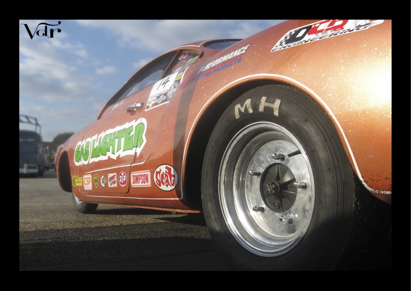

eh bien voila...avec un peu de retard (mieux vaut tard que jamais..)
je presente mon KG drag.
certain le connaise deja.
la base est un modele 1974 (7000 exemplaire construit) achetté en 2003 ou 2004(je ne sais plus) pour recuperer la boite 8x31 pour mettre sur une ovale:
gas lighter Photo10
gas lighter Photo_11
gas lighter Photo_12
la base est restée quelque temps dans le jardin lol et un jour je me suis decidé de démonter cette fameuse boite.....
le kg rapatrié dans le garage on s'ai mis a le "gratter" et la commence l'aventure.
découpe, grattage, découpe .........
voila ce qu'il en reste:
gas lighter Photo_13
gas lighter Photo_14
gas lighter Photo_15
gas lighter Photo_16
gas lighter Photo_17
gas lighter Photo_18
voila ce que j'en ai fais:
gas lighter Kg_avt10
gas lighter Photo_19
gas lighter Photo_20
gas lighter Photo_21
gas lighter Kg_cri10
gas lighter Kg_cri11
gas lighter Hpim1312
pour la mecanique c'est d'abord un 2176 qui m'emmena a 12.04s au 400m puis un 2332 @ 11.6s au 400m.
la boite est maison aussi:
gas lighter Hpim0210
gas lighter Hpim0211
gas lighter Hpim0212
gas lighter Hpim0213
gas lighter Hpim0110
gas lighter Hpim0214
le karmann a fait un top20 a thenay en 2007 et est en article complet dans svwmag quelques mois + tard.

Birburg 2009
gas lighter Gaslig10
https://forumkarmannghia.forum-actif.net/presentation-des-membres-f1/vdr-t15.htm https://forumkarmannghia.forum-actif.net
