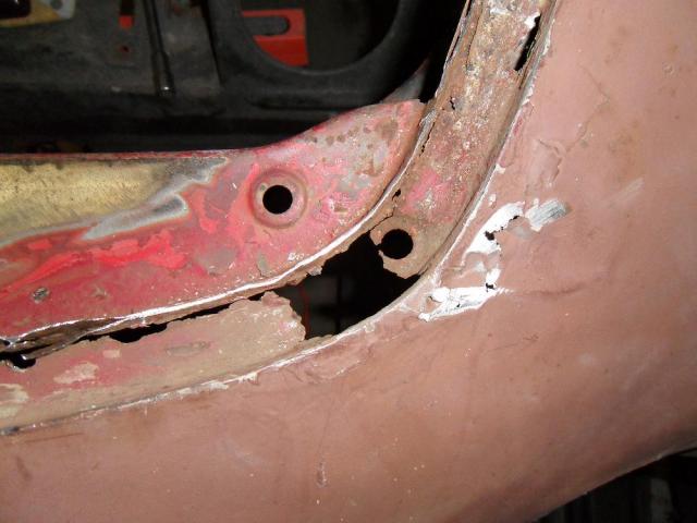

bonjour a tous!
je poste des nouvelles du karmann

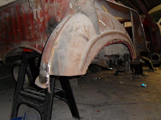

après avoir reflechis plusieurs fois, j'ai decider de depointer/couper l'aile arriere pour mieux restaurer la joue d'aile!
car elle a quelques points rouille qu'on peux voir quand il y'a plus aile!
je vous poste les tofs!

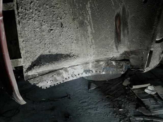

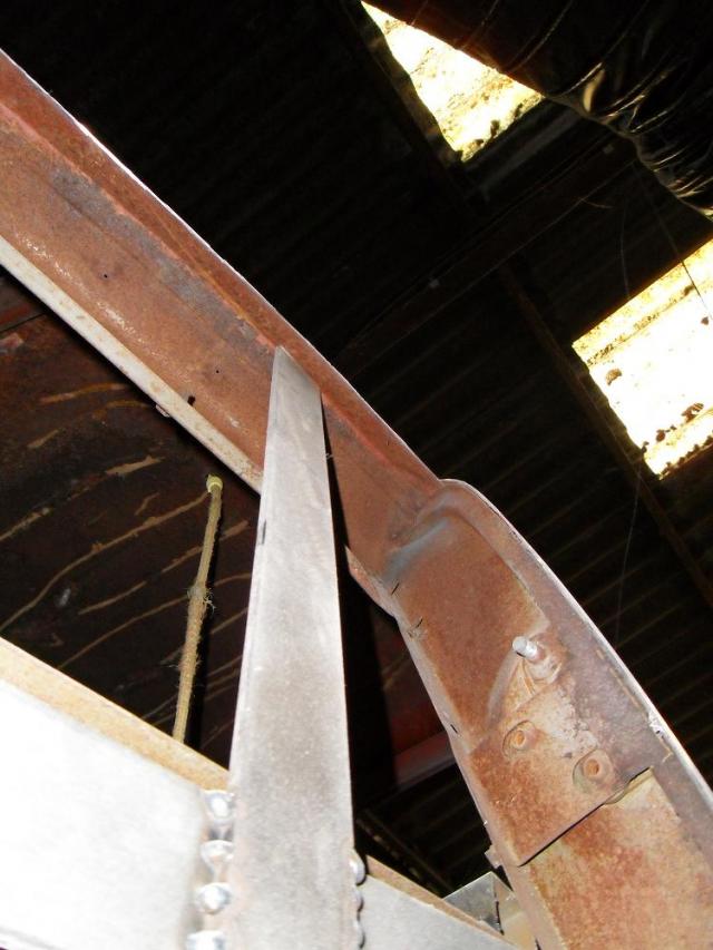

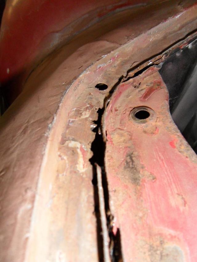

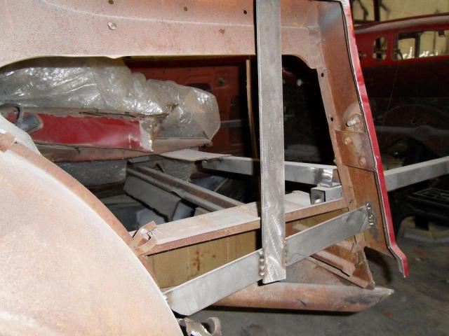

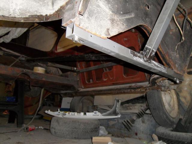

bonjour tous monde...
voilà, je vous poste des photos de la restauration du karmann...

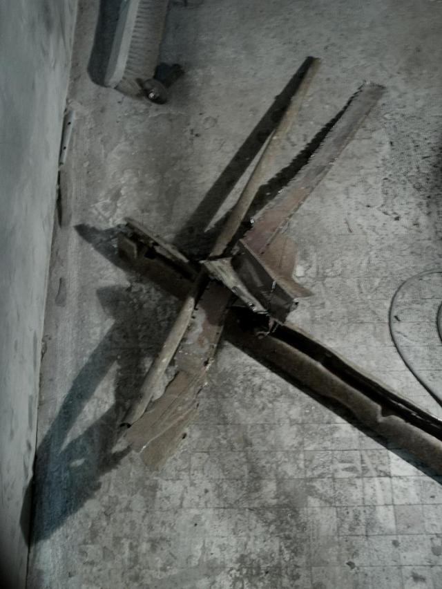

en ce moment, je travail coté passager.
j'ai entièrement depointé de longeron, pas si simple sur un low..sur tous les karmanns en genéral.
je travail aussi sur le passage de roue.
je vous poste des phots des travaux réalisé cheers

Tu va prendre un longerons de repro ? ou réparer l'ancien ?
Bon courage pour la suite.

salut!
j'ai pas le choix pour les longerons! sa va ètre de la repro.. à moins que trouve du NOS pour low light
les miens sont trop mort pour ètre restaurer Karmann08
merci a toi aussi joker pour le courage Very Happy

les longerons en repro sont tres bien. Les aciers moderne sont de bien meilleure qualité que ceux des années 50-60 de toute facon sans parler qu'en trouver en NOS en parfait état te coutera un oeil ....

c'est clair, un longeron NOS pas si simple a trouver Embarassed ...

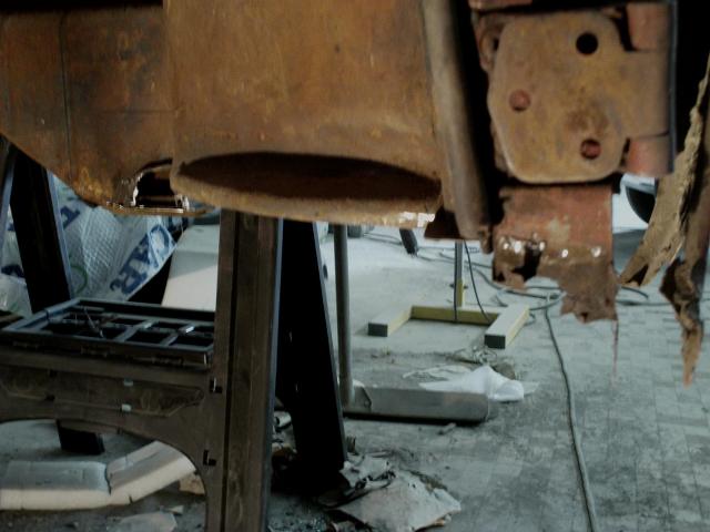

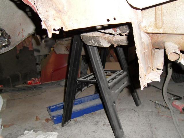

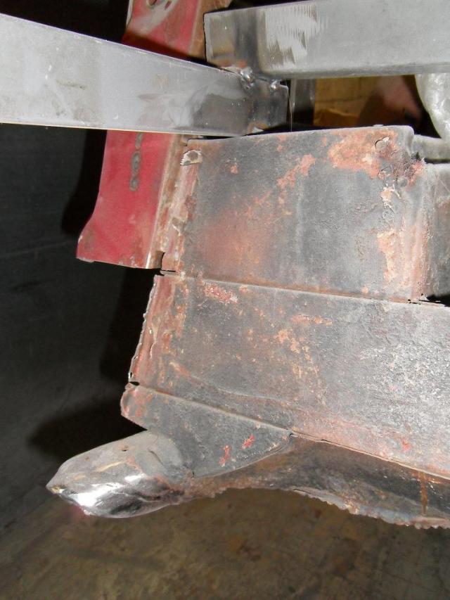

hello tout monde!

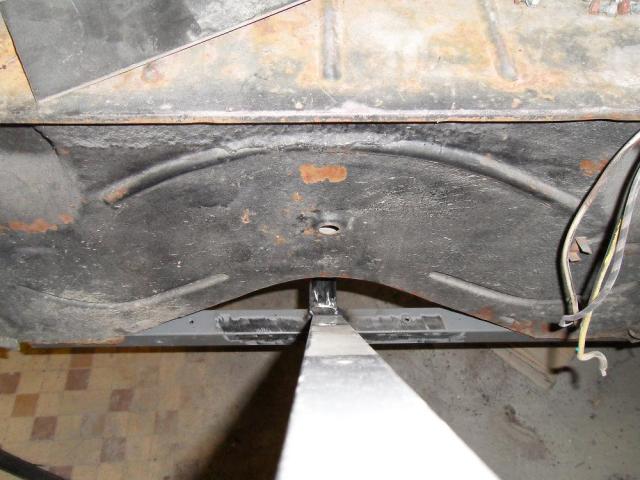

donc aujourd'hui, j'ai continué sur la joue d'aile arriere du low..finir de dépointer le longeron ainsi que quelques autres pieces de tôlerie!
le tout avec du renfort pour que rien ne bouge...
voilà demain, je retourne travailler dessus....

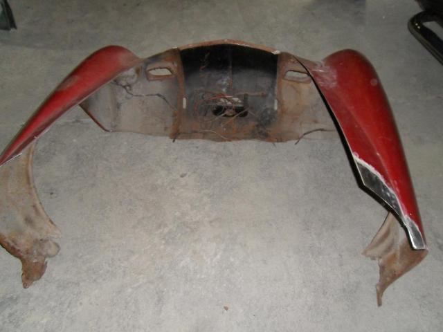

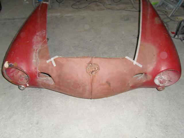

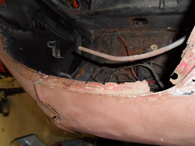

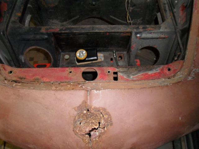

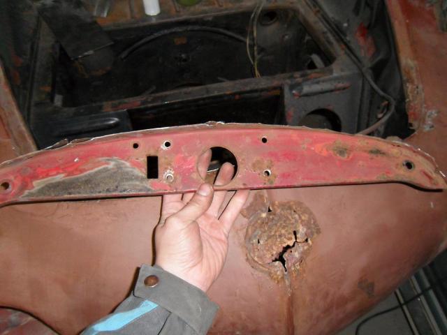

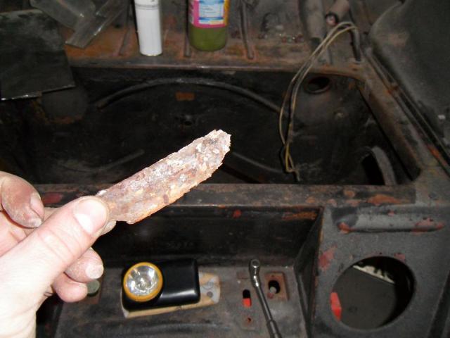

hello a tous.
aujourd'hui,j'ai travailler sur la RESURRECTION!!!
sur la face avant..j'ai depointer la tôle ou ce trouve la fermeture du capot avant ainsi que le fond jupe..
il reste plus rien Shocked plus de tôle.... juste de la fibre!!!
les photos!!!

quel travail y a sur ce LL Shocked

Comment tu va faire? Tu va refaire le morceau qui manque?

je pense samba65
soit je vais demander a mon frere qui va a pomona ou vw classic de trouver des pices de low...
je sais qu'a bad camberg il y'a une bonne bourse de pieces ou chez BBT.
j'ai encore recuperer des tubes pour renforcer le low light....demain, je travail encore dessus. je suis bloqué sur mes autres projets en attendant mes pieces tôleries

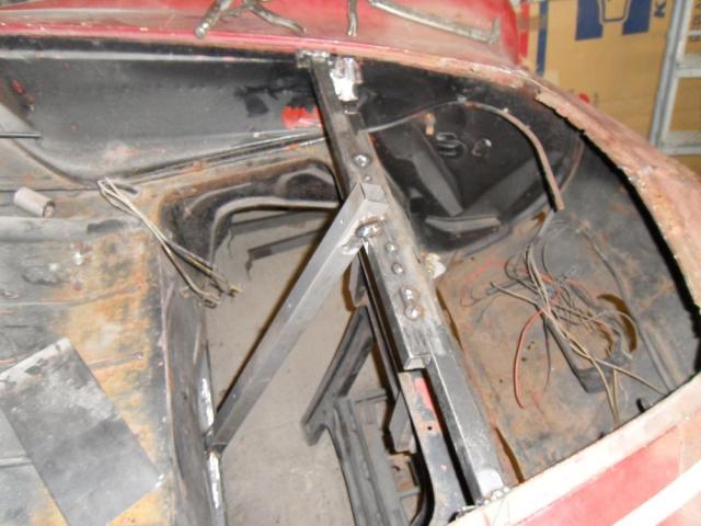

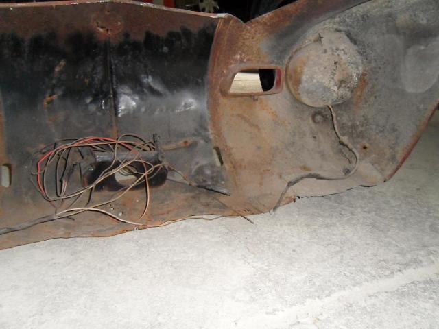

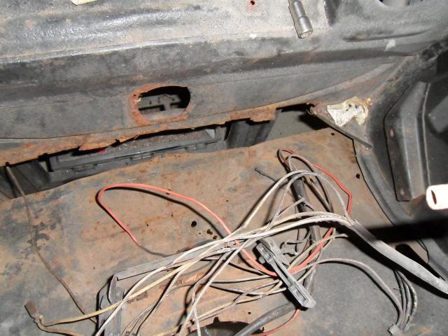

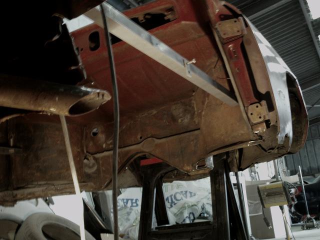

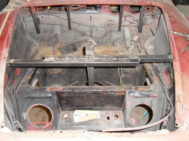

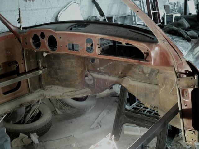

bonjour a tous
des big nouvels du low light.
du gros travail sur le bloc avant!
je l'ai renforcer pour ne rien plier/deformer en decoupant
j'ai tout sortie d'un seul bloc, du travail de malade Laughing
maintenant, je peux travailler sur le devant!!!
place aux photos.... attention aux yeux Laughing Laughing
