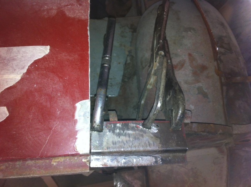

hello. après midi tranquille sur la kgette.
remplacement de la doublure de tôle sous l'aile arrière puis souder et meulage de la joue d'aile arrière.
je vais pouvoir commencer a fabriquer les éléments du support de batterie. cheers

coucou a tous.
j'avance doucement..
je reforme entierement la tôle baterie,coté droit avec les crochets du faisceaux éléctrique.
le debut..depuis 1 semaine.
la restauration de mon low light incomplet en touraine - Page 12 Numero10
la restauration de mon low light incomplet en touraine - Page 12 Numero11
la restauration de mon low light incomplet en touraine - Page 12 Numero12
la restauration de mon low light incomplet en touraine - Page 12 Numero13
la restauration de mon low light incomplet en touraine - Page 12 Numero15
la restauration de mon low light incomplet en touraine - Page 12 Numero16
la restauration de mon low light incomplet en touraine - Page 12 Numero17
je continue demain..
BON COURAGE SUR VOS CAISSES!
