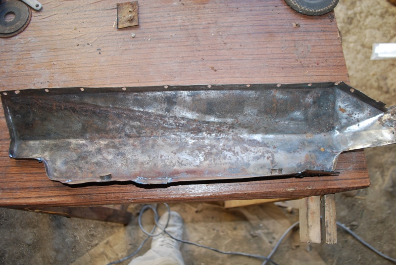

hello..pas grand chose!
juste travailler sur mon aile arrière. je re-fabrique le passage du joint d'aile,trop croquer! la rouille est passée par là aussi.

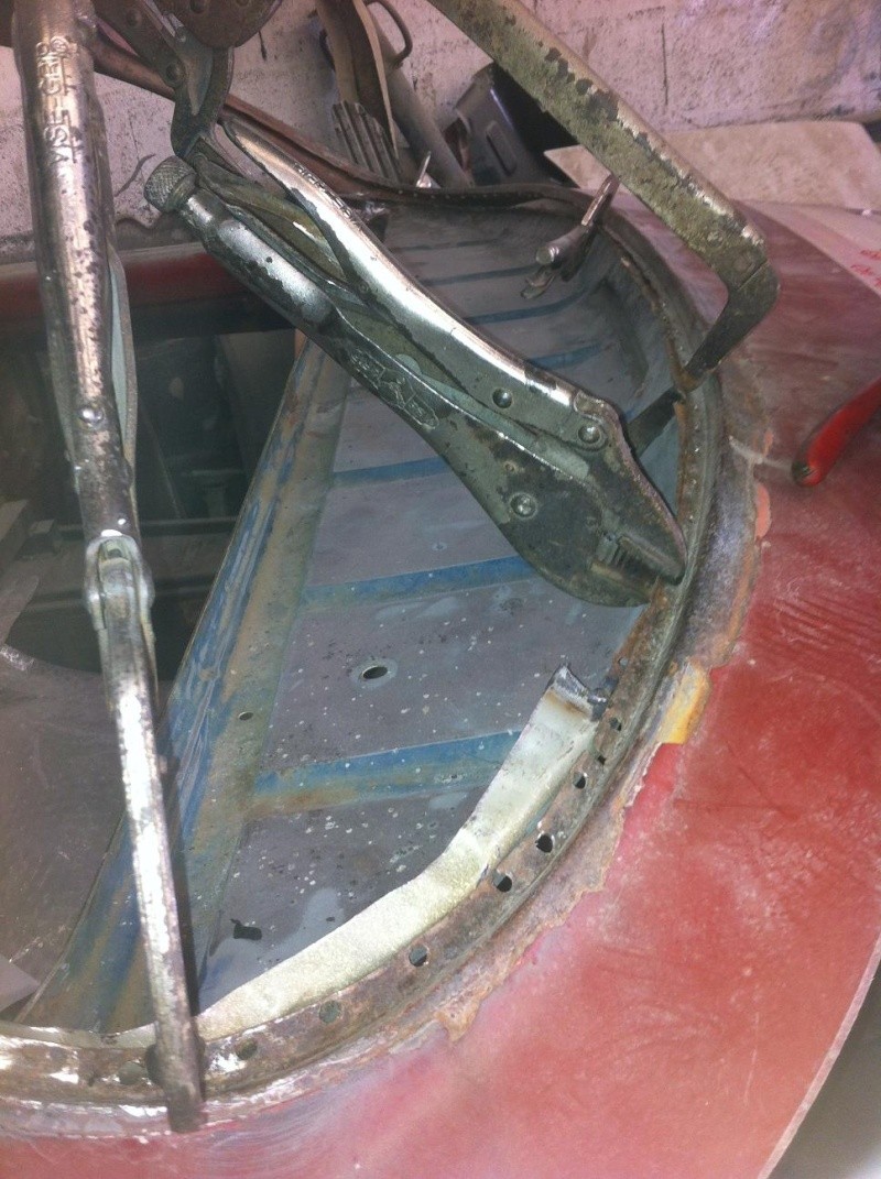

bonjour a tous.
vous poste les avancées du low.
en ce moment, je travail sur la jupe arrière ainsi que l'aile.
je restaure la jupe de l'autre karmann récuperer.(vert)
il y'a beaucoup de travaux tôlerie a faire dessus, soudure et meulage/planage
fabriquation aussi d'une p'tite armature pour éviter le vrillage pour le grenaillage.

@+ tout monde, je continue aujoud'hui la jupe...

merci steph...j'ai déjà regarder sur ton low.il y'a beaucoup plus de blackson sur le mien!
malgré épaisseur, j'ai des trous rouille.
après pour le lissage.... Laughing Laughing
