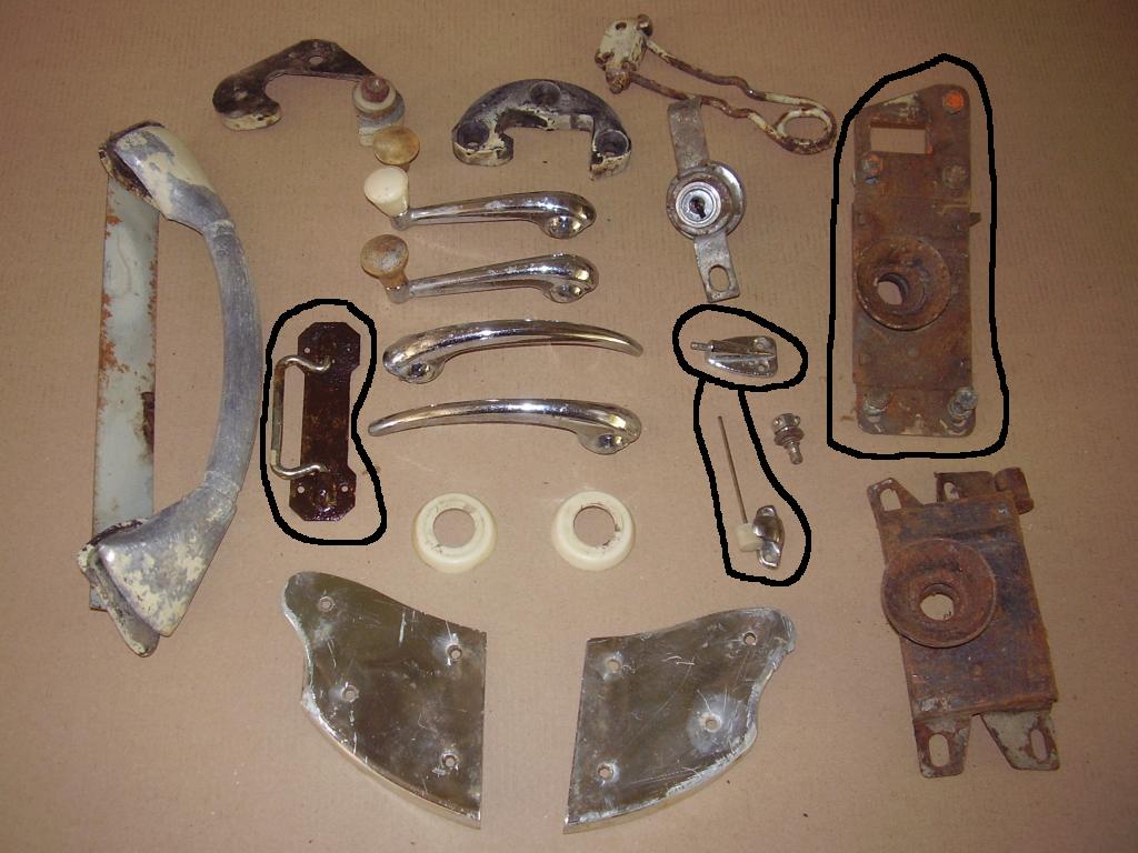

coucou!
j'ai quelques questions
les pieces sur la photo,sont des pieces de low light???
la restauration de mon low light incomplet en touraine - Page 2 Pieces-low-light-no1-bis-1b1a869
la restauration de mon low light incomplet en touraine - Page 2 Pieces-low-light-no2.bisjpg-1b1a8bc
merci de votre reponse

Après un rapide coup d'œil tout sur la photo 2 est pour low light.
Sur la photo 1 la poignée a gauche que tu as entouré n'a rien a voir avec le low light n'y la pièce chromé que tu as entouré en haut a droit et n'y la tige que tu a entouré en bas a droite; tout le reste semble ok
Quand au système de verrouillage du capot avant il faut que tu prennes une photo en vu de l'autre face pour etre sur que cela correspond a ton année car il y a des petites différence , mais dans tout les cas cette pièce se montera sur ton low tout de même
La manivelle de vitre de cox n'est pas conforme pour ton low aussi (celle qui est complète en haut de la photo)
Sur la deuxième photo repend en photo le système de montage de vitre (complètement a droite sur la photo) car il y a plusieurs modèle pour savoir s'il est conforme avec ton année

merci de ta reponse GHIAla restauration de mon low light incomplet en touraine - Page 2 Icon_cheers
sympa!!!

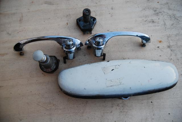

j'ai trouvé quelques pieces pour mon low light a la bourse de JABLINES!!!
la restauration de mon low light incomplet en touraine - Page 2 Dsc_1143-209916a
la restauration de mon low light incomplet en touraine - Page 2 Dsc_1144-209933a

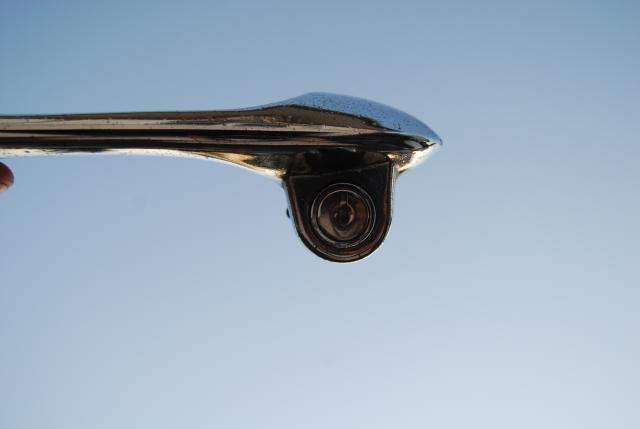

Euh tes poignées ne sont pas le bon modèle pour ton low light
Les poignées que tu as acheté vont pour la période aout 63 à juillet 66 voir juillet 67 si la hanse et pleine
En gros elle vont se monter sur tes portes (Il faut virer la pièce derrière) mais tu ne pourra pas fermé les portes a clé depuis l'extérieur car le système est diffèrent entre avant et après aout 63

merci de ton explication... clin oeil GHIA
je savais pas Shocked
maintenant, reste a attendre le prochain pomona "juin" 2011 pour trouver des pieces de low light a des prix abordable!
