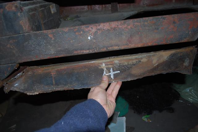

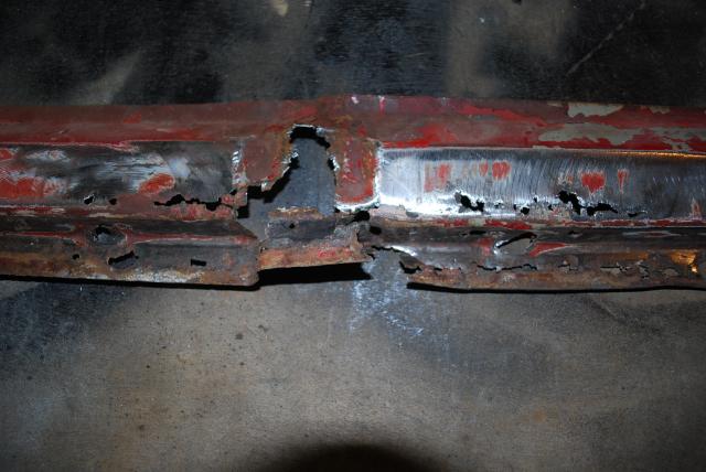

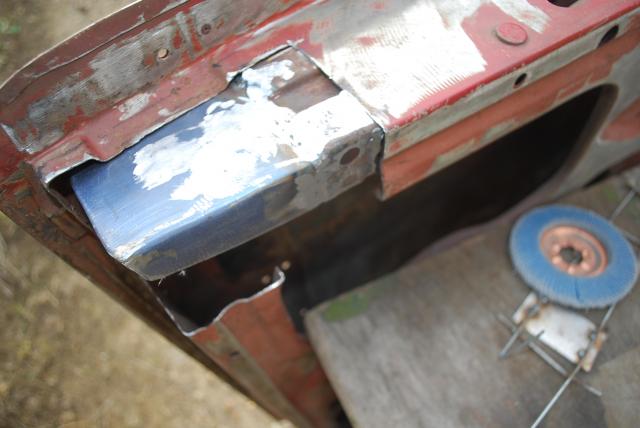

| Sujet: Re: la restauration de mon low light incomplet en touraine Mer 24 Oct 2012 - 19:24 | |
| salut a tous. je travail sur le bas porte coté passager, le renfort interieur fini reste a tarauder. j'ai soudé la tôle supérieur que j'ai dépointé auparavant pour un meilleure acces pour restaurer l'interieur. voilà pour cette ap-midi... @+seb | |

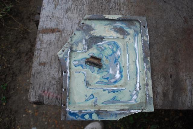

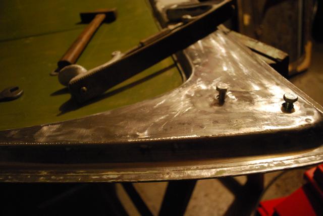

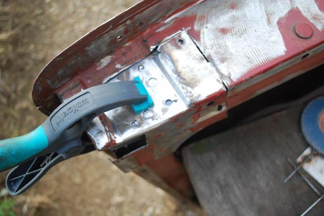

| Sujet: Re: la restauration de mon low light incomplet en touraine Lun 12 Nov 2012 - 21:24 | |
| salut a tous. j'avance doucement. toujours sur la tôle de batterie. j'ai aussi fini toute la tôlerie sur le capot avant, supprimé les tétines du tire-clou. demain, je pose le mastic dessus. @+sebastien | |

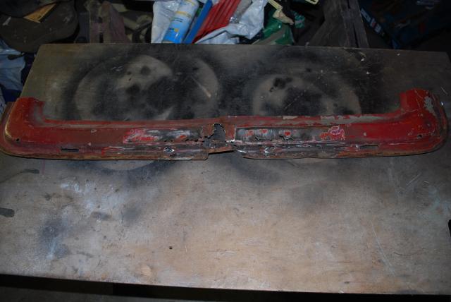

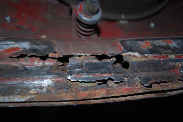

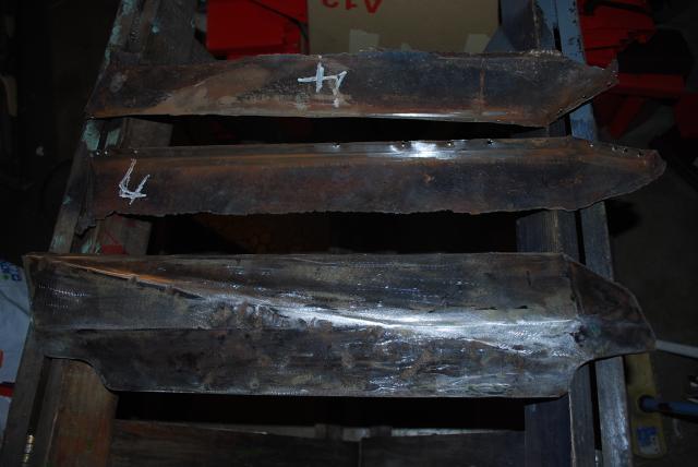

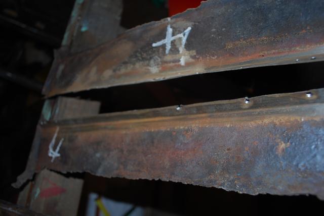

| Sujet: Re: la restauration de mon low light incomplet en touraine Dim 30 Déc 2012 - 20:51 | |
| salut a tous! quelques p'tites nouvels du low. je travail sur le capot arrière qui a reçu beaucoup chocs et beaucoup mastic. a certains endroits, jusqu'a 3/4cm minimum. un vrai maçon ancien carrossier tout le bas du capot est mort du au mastic..en même temps j'ai preféré coupé le bas de l'interieur pour mieux travailler desssus. beaucoup d'heures de soudure et meulage/ponçage etc... un p'tit gabarît le jour ou je vais re-souder le bas du capot interieur. voilà... | |

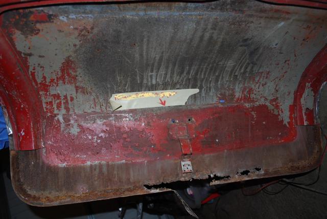

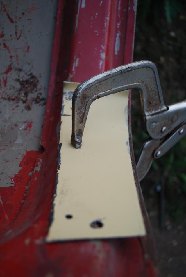

| Sujet: Re: la restauration de mon low light incomplet en touraine Mar 15 Jan 2013 - 19:26 | |
| salut. aujourd'hui, j'ai continué a travailler sur le capot arrière. une belle réparation que j'aime pas beaucoup, du coup j'ai dépointé pour mieux travailler derrière. je vais souder 2 cages comme a l'origine. j'ai commencé la fermeture du capot avant, changé les extremites... voilà pour aujourd'hui.... @+...seb | |

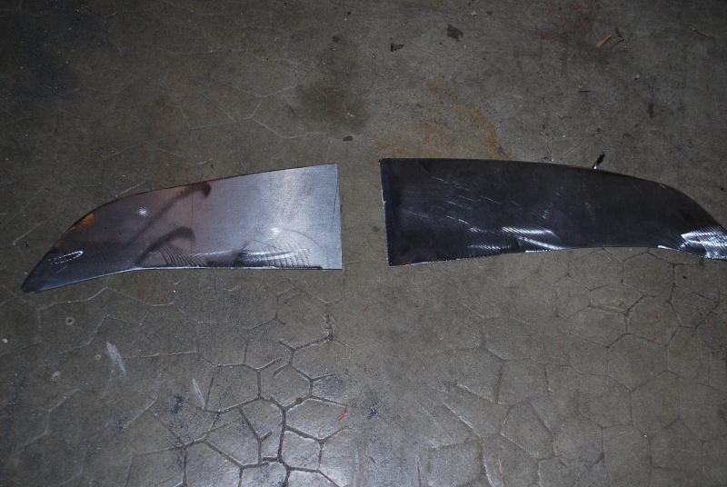

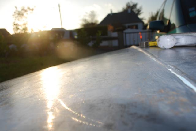

| Sujet: Re: la restauration de mon low light incomplet en touraine Jeu 7 Fév 2013 - 20:19 | |
| hello tous monde!!! voici des nouvels du karmann avec aujourd'hui, plage arrière! j'ai préféré prendre l'autre plage arr du karmann vert car celui d'origine est bien trop usée... mais il y'a quand même des 2 cotés a changer et quelques points soudures. prochaine étape, les soudures complète avec le capot arrière. | |

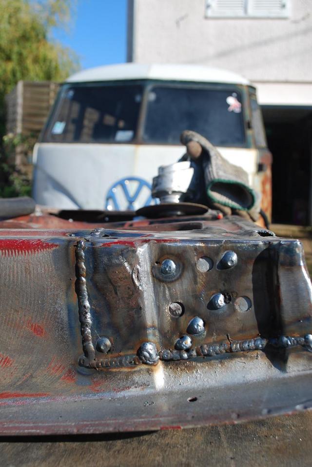

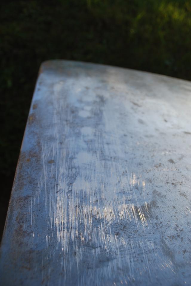

| Sujet: Re: la restauration de mon low light incomplet en touraine Dim 3 Mar 2013 - 19:03 | |
| salut a tous. je suis toujours sur la fermeture du capot avant. cette fois, j'ai soudé le contour qui vient se pointé sur le bloc avant... j'ai des finitions dessus avant quel soit vraimment propre mais content du resultat. | |
