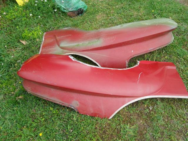

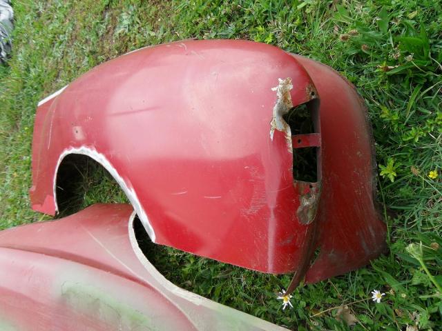

hello!
j'ai travailler aujourd'hui sur le karmann...
au programme depointé/couper la derniere aile qui reste dessus pour decouvrir ce qui ce cache derriere!!!
idem de chaque coté No croqué!
la restauration de mon low light incomplet en touraine - Page 6 Sdc11567-29d4650
la restauration de mon low light incomplet en touraine - Page 6 Sdc11568-29d4704
voilà!!!!

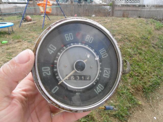

voici quelques pieces pour mon low light!!!!
j'ai reussi a trouver un compteur de vitesse pour LL.. bien chere Crying or Very sad mais en km de marque VDO...
j'ai aussi trouver une jauge a éssence qui n'a jamais servi cheers pratiquement NOS.

Seb pour ton low la jauge d'essence est électrique et pas mécanique, et l'aiguille a un petit anneau chromé autour de la partie ronde
Pour exemple
la restauration de mon low light incomplet en touraine - Page 6 3648611
la restauration de mon low light incomplet en touraine - Page 6 Empty
MessageSujet: Re: la restauration de mon low light incomplet en touraine   la restauration de mon low light incomplet en touraine - Page 6 Icon_minitimeDim 10 Juil 2011 - 20:18
a bad camberg,
j'ai vue quelques low light avec cette jauge a éssence Suspect GHIA!!!
puis c'est rare de trouver une jauge avec le tank dessus pale
Messages : 3856
MessageSujet: Re: la restauration de mon low light incomplet en touraine   la restauration de mon low light incomplet en touraine - Page 6 Icon_minitimeDim 10 Juil 2011 - 20:57
Seb les premières jauges a essence qui étaient montées en série se font en septembre 57. Les premières jauge sont électrique jusqu'a la mi juillet 61, après elle passe en mécanique comme celle que tu as acheté.
Après il y a eu 2 modèles de jauge électrique entre septembre 57 et juillet 61. La première de septembre 57 a juillet 60 avec le petit chrome autour du cercle de base de l'aiguille (comme la photo que je t'ai mis) ensuite pour le millésime 61 la jauge perd son petit cercle chromé autour du rond a la base de l'aiguille.
On trouve très facilement des jauges électrique sur le net pour low light (je parle des montages de série)
Tu trouveras aussi des jauges avec aiguille et rond blanc. Ces jauges sont des montages accessoire car les premier low light n'avait pas de jauge.

ok GHIA...
mais je vais faire une entorce aux regles car j'aime bien cette jauge a éssence....
j'ai vue les low de 56/57 a bad camberg avec cette jauge...
après pourquoi pas, tombé une jour dessus.regarder souvent sur the samba ou autre.
fais chi..... que ce soit pas le bon modele.
moi qui aime que tous correspond a année, au modele exact Mad
MessageSujet: Re: la restauration de mon low light incomplet en touraine   la restauration de mon low light incomplet en touraine - Page 6 Icon_minitimeMar 12 Juil 2011 - 9:08
Dur dileme entre choix par le gout et du respect de l'authenticité... patience est gage de temps pour faire les bons choix Wink
j'aurais mon avis a dire, je trouve que cette jauge élec conforme comme le précise GHIA est bien plus élégante par son aiguille avec son centre chromée.. le fait qu'elle soit électrique la rend de plus plus précise.. Wink
