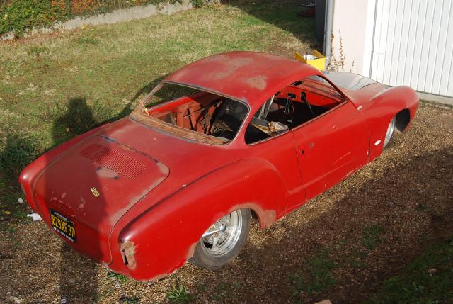

bonjour a tousla restauration de mon low light incomplet en touraine Icon_cheers
apres avoir fais beaucoup de routela restauration de mon low light incomplet en touraine Icon_lol la restauration de mon low light incomplet en touraine Icon_lol j'ai decidé de restaurer le karmann,mon low light...
il manque beaucoup de pieces dessus,mais je vais prendre mon temps pour le faire!!!
faire les meetings en allemagne pour trouver les pieces manquantesla restauration de mon low light incomplet en touraine Icon_pale
et en meme temps pour mes autres caisses

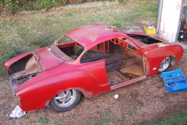

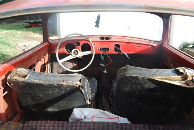

j'ai demonté tout ce qui restait dessus,ainsi dire pas grand chose
place aux photos!!!
la restauration de mon low light incomplet en touraine Dsc_0004-1574386
la restauration de mon low light incomplet en touraine Dsc_0005-15743eb
la restauration de mon low light incomplet en touraine Dsc_0006bis-15748c6
la restauration de mon low light incomplet en touraine Dsc_0007-1574435
la restauration de mon low light incomplet en touraine Dsc_0013-157cdb2
la restauration de mon low light incomplet en touraine Dsc_0035-1574900
voilà!!!
je vous tiens au courant pour la suite la restauration de mon low light incomplet en touraine Icon_biggrin la restauration de mon low light incomplet en touraine Icon_biggrin

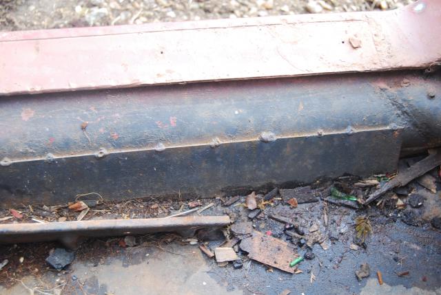

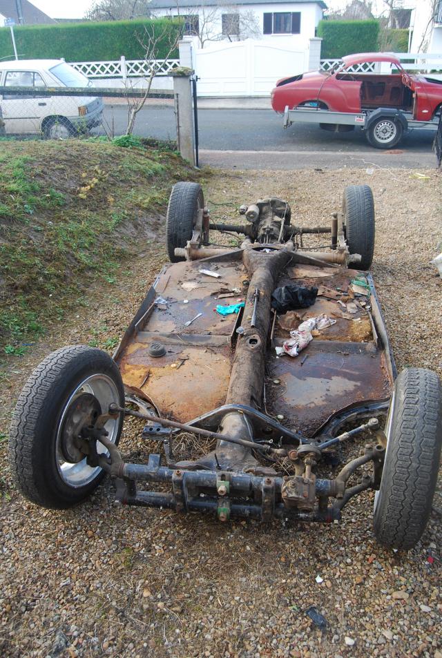

prochaine opération. Décoquage mais avant,il faut que meule tout les points soudures qui reteins le chassisla restauration de mon low light incomplet en touraine Icon_twisted la restauration de mon low light incomplet en touraine Icon_twisted
la restauration de mon low light incomplet en touraine Dsc_0037-15be97e
la restauration de mon low light incomplet en touraine Dsc_0038-15bea60
voilà...

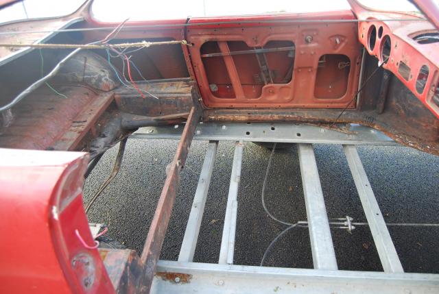

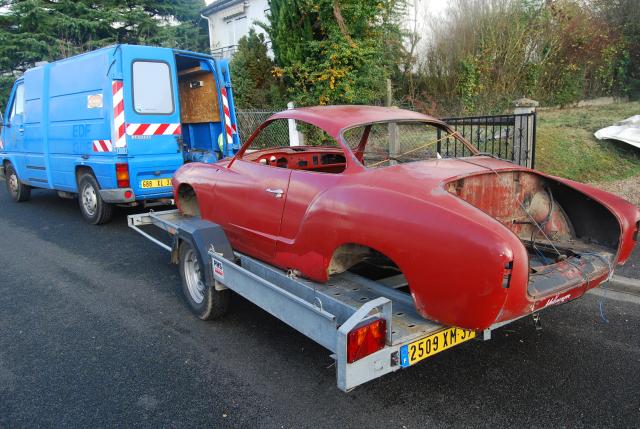

coucou a tous!!!
voilà le low light est decoqué...
bien coller au chassisla restauration de mon low light incomplet en touraine Icon_eek la restauration de mon low light incomplet en touraine Icon_eek la restauration de mon low light incomplet en touraine Icon_eek j'ai halluciner...
bien plus lourd qu'une cox.
prochaine étape,souder les renforts de caisse.
place aux tofsla restauration de mon low light incomplet en touraine Icon_biggrin la restauration de mon low light incomplet en touraine Icon_biggrin
la restauration de mon low light incomplet en touraine Dsc_0213-1662b91
la restauration de mon low light incomplet en touraine Dsc_0214-1662c0f
la restauration de mon low light incomplet en touraine Dsc_0216-1662cd5
la restauration de mon low light incomplet en touraine Dsc_0212-1662d69
le vous tiens au courant des prochaines étapes
sebastien

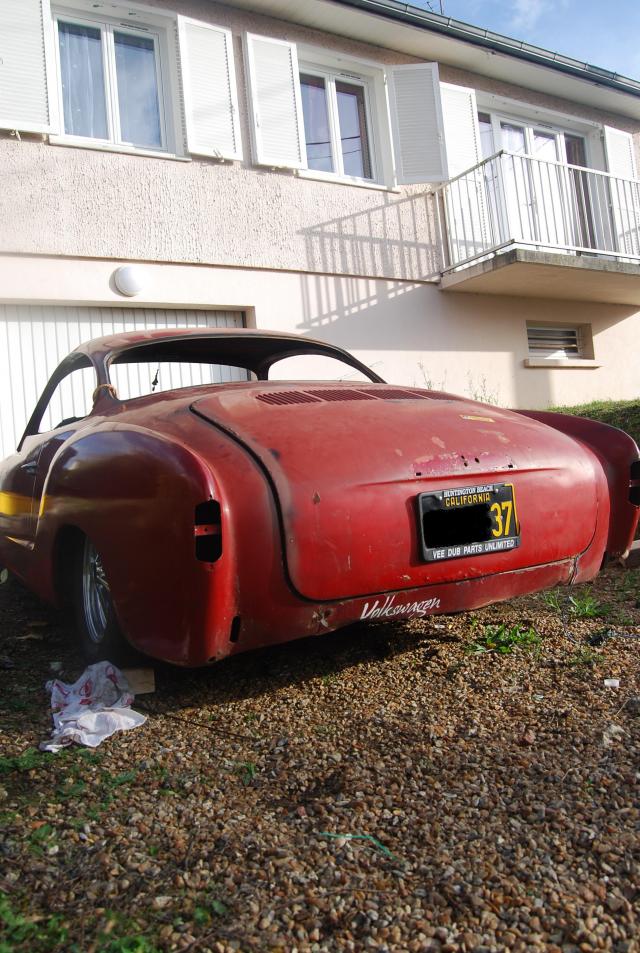

coucou!!!
j'ai oublié de precisé année de mon karmannla restauration de mon low light incomplet en touraine Icon_pale
donc
année du karmann:1957
identification du numero :1865364
numero de chassis :100557...
couleur "teinte" d'origine :GRN
apparament je serai le 3eme proprietaire...la restauration de mon low light incomplet en touraine Icon_cheers avant moi,c'est un éspagnol vivant a BARCELONE et avant lui,c'est une personne qui roulé avec au US,en FRORIDE...
ancien proprietaire "l' éspagnol" m'a donné la veille carte grise us...
importé en éspagne en 1999...
voilà,vous connaissez l'historique de mon karmann.
sinon niveau resto,pas grand chosela restauration de mon low light incomplet en touraine Icon_scratch
j'essaiye de reunir quelques pieces en vente sur le net.
sebastien

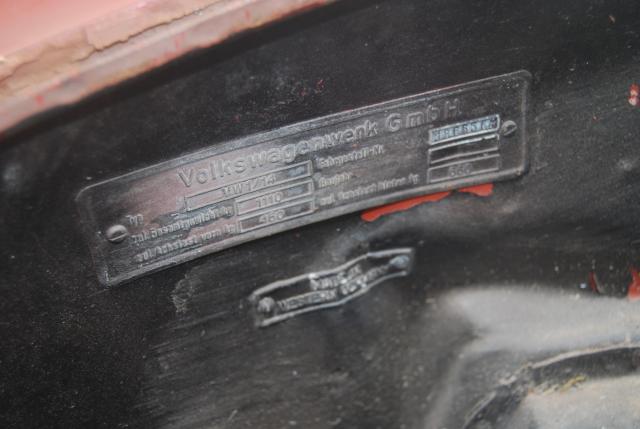

Messages : 3891
la restauration de mon low light incomplet en touraine Empty
MessageSujet: Re: la restauration de mon low light incomplet en touraine   la restauration de mon low light incomplet en touraine Icon_minitimeSam 9 Jan 2010 - 8:43
Tu n'as pas les mêmes numero entre la plaque constructeur et le chassis ??? la restauration de mon low light incomplet en touraine Icon_eek
Si le numero est 1 864 364 il a été construit autour du 18 mars 58
Par contre si le numero est 1 005 57x il a été construit autour du 23 novembre 55 la restauration de mon low light incomplet en touraine Icon_eek la restauration de mon low light incomplet en touraine Icon_eek la restauration de mon low light incomplet en touraine Icon_eek
Pas clair ton listing. Mais tu as peut etre fait une erreur en relevant les numéro
Sinon donne moi le numero de coque et on sera peut etre fixé sur le mois et l'année de la coque

J'avais pas vu ta réponse pour le numero de coque.
Le numero de coque confirme une fabrication en mars 58.
Par contre sur la plaque constructeur (celle dans le coffre avant), tu as quel numero 1 864 364 ?
Tu es sur de ton numero de châssis 100557 , c'est celui inscrit sur la poutre ?
Si c'est le cas ton châssis n'est pas d'origine.

les chassis des lowlights sont numérotés avec 7 chiffres (sauf les 55 qui on 6 chiffres dont le premier est un '9') donc 1864364 me parait plausible alors que 100567 pas du tout, meme pas un numéro de coque la restauration de mon low light incomplet en touraine Icon_lol

Oui tout juste Chris.
il manque un chiffre dans ce numero de chassis,mais le tourangeaux a mis des pointillés après le numero 100557.... Donc peut etre que le numero est partiellement visible.
Mais deja le numero de coque 30779 semble a peu près correspondre au numero 1 864 364

salut!!!
je viens de regarder mon chassis..
donc son numero c'est 1865364... et l'année c'est 1957
GHIA, tu n'etait pas loinla restauration de mon low light incomplet en touraine Icon_lol la restauration de mon low light incomplet en touraine Icon_lol la restauration de mon low light incomplet en touraine Icon_lol ta perdu!!!
je pense commencer la resto par le chassis..

Perdu sur quoi?
Je confirme ton low light est bien un Mars 58 numero chassis 1865364
Je pourrai même te donner une date approximative de construction, car j'ai des numéros très approchant du tient dans ma data base.
Dommage ton low light a perdu de la valeur, car ce n'est pas un 57, mais un vulgaire 58 la restauration de mon low light incomplet en touraine Icon_rolleyes la restauration de mon low light incomplet en touraine Icon_biggrin la restauration de mon low light incomplet en touraine Icon_biggrin la restauration de mon low light incomplet en touraine Lol

Maintenant je voudrai savoir d'ou sort le numero que tu as dit sur la page 1 --> 100557. Tu parles de numero de chassis.
Si c'est un numero de chassis il manque un chiffre (voir les commentaires de Totof plus haut)

Ce n'est pas une carte grise qui atteste de la date de fabrication d'un véhicule.
Ce que l'on dit c'est que le numéro de chassis que tu sites, est dans la chronologie des karmann type 14 en date de Mars 58.
une faute de frappe, une info erronée venant de l'ancien proprio ou tout autre 'fausse manip' peut expliquer cette 'erreur'..
Rien n'est grave, seulement, un 58 a tout de meme des distinctions d'un 57...
Tu as demandé un certificat de naissance au Musée Wolfsburg ?

Je t'assure Seb que ton low light est bien de mars 1958. Le numero de chassis 1865364 coïncide avec le numero de coque 30779.
Si tu veux on pari la hebmuller la restauration de mon low light incomplet en touraine Icon_rolleyes la restauration de mon low light incomplet en touraine Icon_biggrin ou le faux low light de 57. A toi de voir la restauration de mon low light incomplet en touraine Icon_cool
Déja pour commencer ton low a les support de feux arrière qui entre en fonction en la fin octobre voir debut novembre 57. Donc déja il n' a pas pu etre construit entre janvier et septembre 57.
Il y a d'autre petit détail qui confirme que ton low a été construit après octobre 57. Il n'y a pas eu de modification sur la karmann entre octobre 57 et mars 58. Mais la ou je suis formel c'est que avec le numero de châssis on peut pas ce tromper, il est de mars 1958
Maintenant on sait que karmann n'a pas toujours utiliser les châssis dans l'ordre par rapport au numero de coque, ce qui explique des différences de construction de + ou - 15 jours.
Maintenant suivant ma data base en prenant large ton low light a été construit entre 14 et le 26 mars 58
Ton numero de moteur d'origine devrait être compris entre le 2 247 870 et le 2 266 750.
Reste plus cas demander le certif de naissance a Wolfburg, et a moi le Low ou la heb la restauration de mon low light incomplet en touraine Icon_rolleyes la restauration de mon low light incomplet en touraine Icon_biggrin
