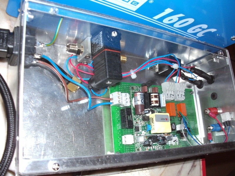

Achat d'un poste Tig bon marché :
KG Cab US - Page 11 000610
KG Cab US - Page 11 000710
Une modification est apporté : mise en place d'une électrovanne pour gérer le gaz à la Torche.
La vanne manuel sur la torche ne me convient pas.
KG Cab US - Page 11 001210
Voici les modifs réalisée pour le Tig :
Une commande au pied, réalisée avec une vielle pédale pneumatique :
KG Cab US - Page 11 014510
Fixation d'un contacteur:
KG Cab US - Page 11 014810
Réalisation d'un boite en alu pour y intégrér l'électronique:
KG Cab US - Page 11 014910
Ce boitier commande :
- l'électrovanne, elle est temporisée aprés l'arrêt de la soudure, variable de 0 à 10 seconde.
- Un relais de puissance qui coute la masse pour éviter les coups d'arc
KG Cab US - Page 11 015110
KG Cab US - Page 11 015310
Bientôt des nouvelles du Kg Wink
