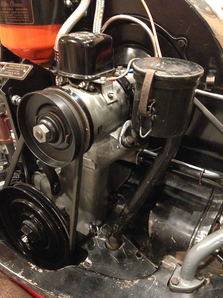

| Salut a tous quelques nouvelles depuis voila fort longtemps. Depuis l hiver dernier j ai bosse durant tout mon temps libre sur un moteur oldspeed. Bon c est celui original a mon cabrio de 56 mais je voulais vous partager le resultat presque final. Reste le réglage des doubles carbu a finaliser. Il s agit d un kit autotechnik express auquel j ai ajoute un serie de pieces NOS comme les pistons a domes, arbre a came style okrasa et plein d autre pieces internes NOS. J y ai mis aussi un systeme de filtre a huile fram avec le refroidisseur en sprirale ainsi qu une bobine judson. Et voila le resultat a date: Je viens aussi d y adapter un remplissage d huile de 356: | |

| Super beau. Félicitations. A propos, je souhaiterais mettre également un remplissage huile porsche. Comment as tu adapté la patte de montage. Tu n as pas une photo du montage? Merci. | |

Regarde sur ce lien, Jérome a détaillé son adaptation ICIbeau boulot Jérome | |

| Je me suis servi d'un collecteur de J tube que j ai coupe a 3cm de la base. Ensuite j ai soude une pate afin de fixer le tout au meme endroit que le remplissage d origine. Rien de bien complique et bizarrement le diametre du tube est parfait pour le montage. | |

| Ben en fait oui..... suffisait d y penser Tu as placé un joint style" o ring "ou rien du tout entre la pièce maison et le moteur? | |
