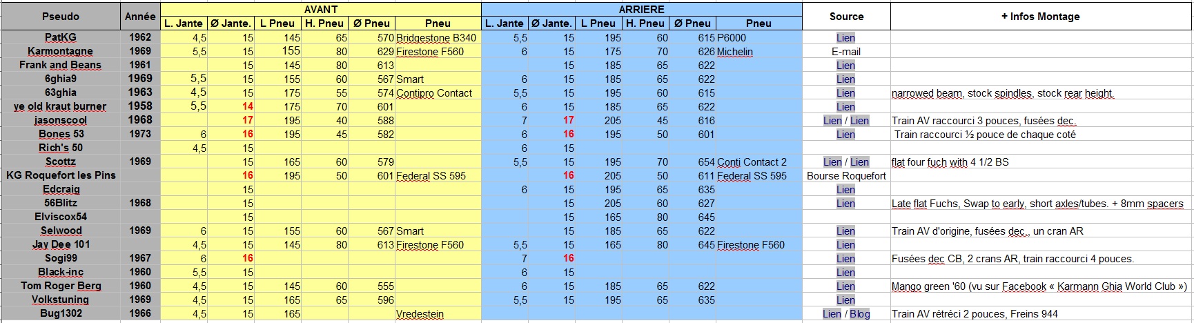

Salut à tous,
Je ressors ce vieux topic du fond du tiroir, parce que j'en suis à choisir les pneus pour mes Fuchs...
J'ai donc fait le tour des forums pour essayer de faire une basse de données de ce qui s'était fait, pour comparer.
Le résultat est un fichier Excel que vous pouvez télécharger ici.
Je le mettrai à jour avec les nouvelles infos que je pourrai trouver. Si vous en avez, faites le moi savoir ici!! Smile
Voilà en gros à quoi ça ressemble :

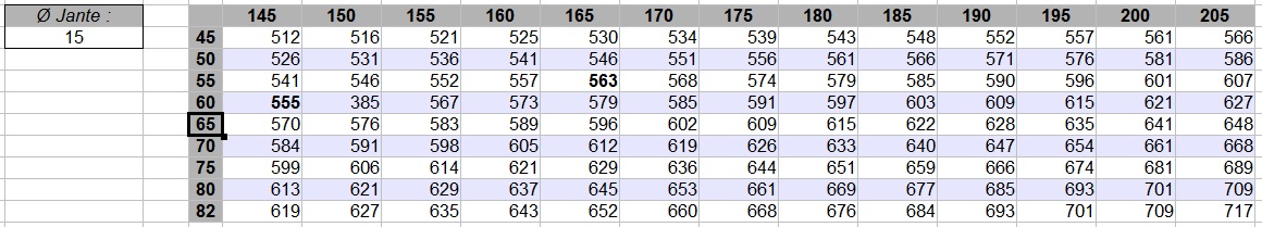

Pour m'aider à choisir, dans le même fichier Excel, je me suis fait un tableau de calcul du diametre d'un pneu en fonction de sa largeur et de sa hauteur de flanc :
Montage Fuchs : qu'est ce qui passe? - Page 2 Pneumatiques1
Là, voilà, je vous laisse ça ici, ça pourra sûrement servir à quelqu'un! Smile

merci pour ce superbe tableau bien a l'époque ou je me posais des question sur ce qui passe ,j'aurrais bien aimer l'avoir ,voici ma modeste contribution
pour mon kg 4 pneu vredestein classique en 155/ 80/15
année du kg 62 ,jante deep fuchs 5.5 a l'avant et 6 a l'arriére ,train avant racourci 6 cm
encore merci pour le travail

Salut Longmans,
Merci pour tes infos! Je les ai ajoutées au tableau! Wink

super Exclamation
moi aussi j'ai pas mal galéré... surtout pour que l'arriere passe...
tu peux ajouter quelques infos me concernant,
pour l'avant : 4,5 '' de large ET45, train avant retréci de 8cm, firestone f560
pour l'arriere: 5,5'' de large ET45, voie étroite, cales de 20mm, firestone tz300

Super F&B, merci pour l'info, j'ai mis le fichier à jour!! Wink

Pour compléter le tableau excel :
Montage sur KG 08/61 avec train avant - 9cm, lame arrière réglable.
Pneus avant = 145/65/15 en ContiEcoContact sur jantes en 4.5
Pneus arrière = 185/65/15 en Firestone F590 en 5.5
